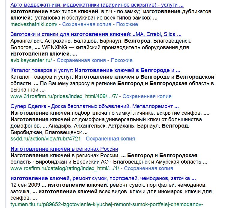

    Ну ты блин даёшь! Забиваешь в поиск "Белгород изготовление ключей" потом садишься на телефон и бомбишь все мастерские по списку .
    Ты ещё скажи что одна контора на весь город

    На , с первой же попытки , похоже ты совсем ламер , без обид .
    http://oazis.belgorod.ru/index.shtml?keys

    Так ты что , хочешь чтобы я вместо тебя ещё и кнопки нажимал ? Ты точно не в себе . Смотри сколько там ссылок

    а ты по нажимай на ссылки и поймешь что там не чего нет толкового, кроме медвежатника который находится в харькове, думаешь я бы спрашивал если бы нашел
