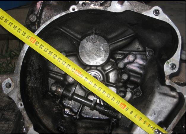

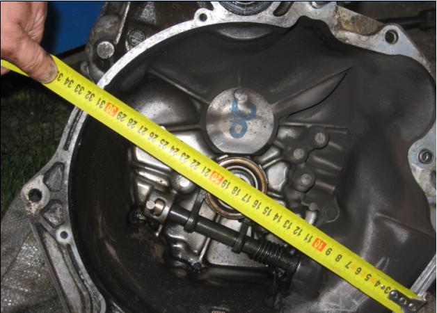

Нашел коробку в литве на балено 1,6
знакомые люди привезли, а она креплением к двигателю меньше чем стояла у меня
может кто подскажет в чем тут дело

нашел код на коробке
та что стояла у меня T445039
ту что привезли V495062
искал в нете не могу найти с какой машины привезенная
