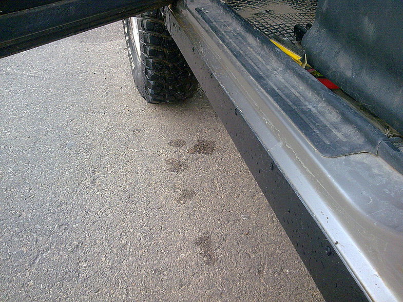

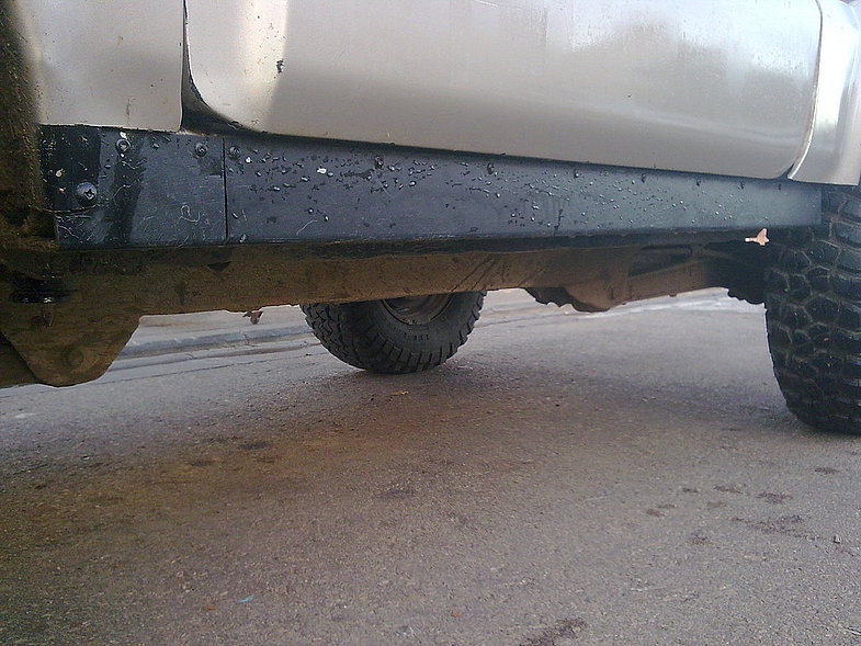

    После джимни-тусы на моем левом не осталось ни одного живого выноса под пистоны, при том что когда-то их там было аж пять.
    Продолжая идею Лены hp_suzuki, на досуге в деревне были случайно найдены супер-пистоны (изначально, вероятно, для крепления гипсокартона), которые "самораскрываются" при закручивании шурупа - кмк идеальное средство от вечно отваливающегося порога. Смотрим фотки.
    Вы скажете - неэстетично? Зато дешево, надежно, и практично (хрен он теперь вообще когда-либо потеряется, если только пополам порвет).
    ЗЫ Вполне возможно есть еще более уютные варианты самораскрывающихся пистонов - кто найдет, велком делиться инфой!!!
    ЗЗЫ Единственная сложность при установке тех, что на картинках - они самую малость тонковаты и пытаются прокрутиться в дырках при закручивании шурупа; чтобы этого избежать - предварительно нарезаем в них резьбу шурупом еще до того, как ставили в порог, удерживая пассатижами, и при начальном прикручивании порога желательно чтобы кто-то еще придерживал их тонкими плоскогубцами.

    А зачем пистоны(дюбеля) для саморезов? Не проще ли сразу саморез напрямую загнать в борт? Это будет намного крепче, чем в дюбель...
  20. REM
    REM
    10 авг 2006
    1.771
    Krasnodar
    Ответ: Если сломались все пистоны порога
    ...в наших огородах так и делаем. Прям через пластик порога, или подкрылка саморезом насквозь. Саморез гафиткой мазать можно. Дыр и вмятин итак хватает, одной меньше одной больше.

    Нифига не рулит 3М скотч.
    Клиентам два раза пробовал фендера подрезанные вполовину сажать на такую ленту, вроде легкие и должны держаться, т.к. поддерживаются еще пластиковыми фендерами. Результата ноль, через пару дней все расклеивается. Пороги тем более на двустороннем скотче держаться не будут.
    Мысль Ильи не нова, но мне понравилась, т.к. себе сделал практически так же, но поэстетичнее. Чуть позже выложу фотки.
    Вообще от пеньков спасают не выносные пороги, а хороший лифт и большие колеса. У меня пороги на уровне середины бедра, такие пеньки ни разу не выхватывал, может повезло :)

    уголок 75х75 если и бывает готовый , то очень тяжёлый
    мне загнули на станке лист оцинковки ,
    крепил заклёпками
    один момент , уголок имеет разрыв , там где крыло , что б его можно было снимать
    По прошествию нескольких месяцев хочу сказать , что конструкция себя оправдала
    не гнётся , хотя удары об скалы и камни были сильные
    вообще не крадётся дор.просвет под кузовом ( как например в случае с порогами закреплёнными к раме)
