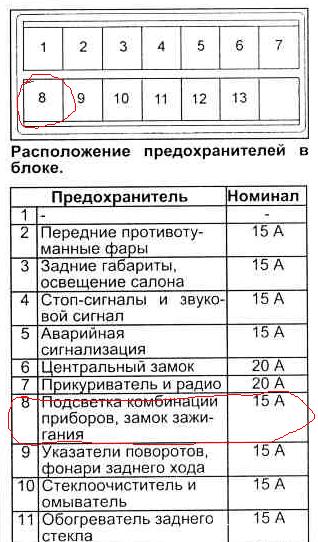

потом прошелся по предохранителям и обнаружил что сгорел предохранитель который идет на подсветку и на замок зажигания
сменил предохранитель двигатель завелся проработал мах 1 или 2 сек заглох и снова этот же предохранитель разобрал торпеду просмотрел провода с предохранителя
КЗ нет не на панели ни в Панели приборов ни на замке зажигания
уже не знаю где копать
