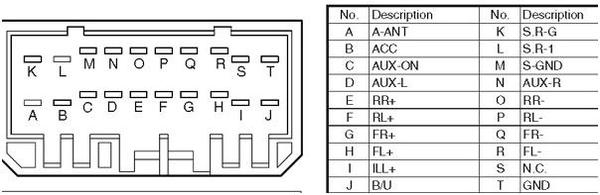

    Небось электрик с проводами напутал, там к штатной магнитоле ещё провода от кнопок с руля идут может их воткнул куда не надо. Я сам мангитолу менял, чтобы не срезать штатный штекер спаял переходник: купил на компьютерном рынке вход (мама) как на штатной магнитоле и к ней припоял штекер (папа) от новой магнитолы. Схема расположения контактов на самой магнитоле пролоджы обычно написана, к штатной магнитоле вот картинка

    На руле кнопки переключения программ и звука, наверное это только посте 2004 года появилось, тогда распайка контактов может быть немного другой (в книжке легионовской вроде есть). А вообще там проводов то не так много и все они стандартных цветов, обычно: чёрный - масса, красный - постоянный +, жёлтый - + от замка зажигания, остальные 4 пары - колонки, можно методом тыка подобрать, иногда есть ещё для антены и телефона, цвета не помню

    Там ещё есть провод "диммера" который приглушает подсветку кнопок и экрана при включении габаритов я думаю ваш чудо элекрик что-то сильно напутал!
