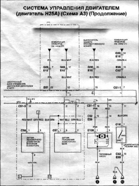

    Возможно и так , но что то начали терзать меня смутные сомнения по поводу чека и 4WD. Ибо на 409 странице легионовской книги по схеме включение 4WD всё же идёт с мозгов
