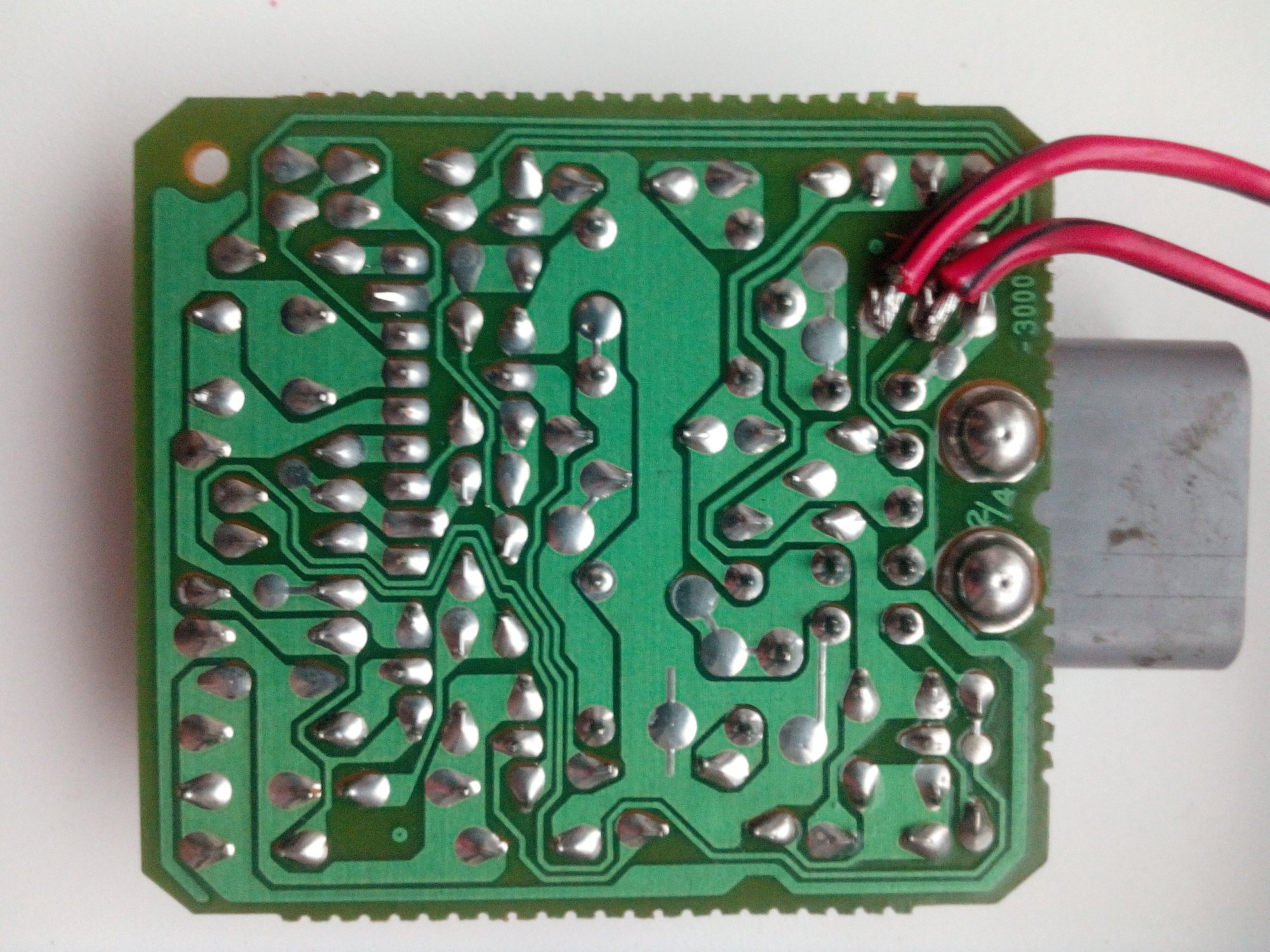

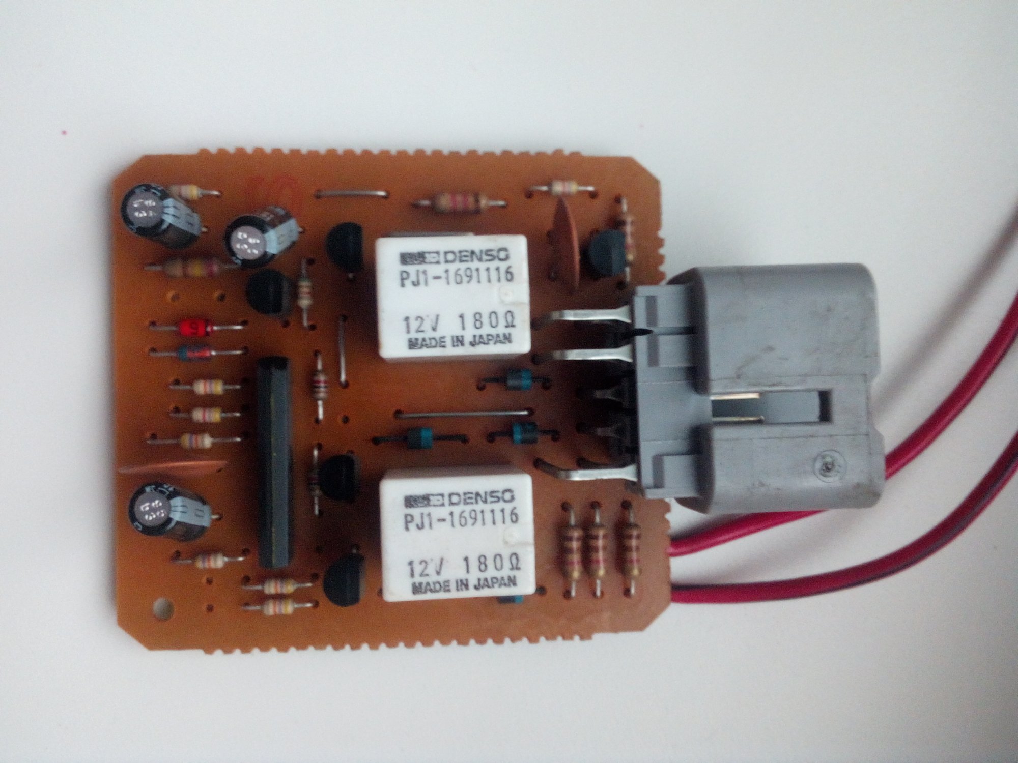

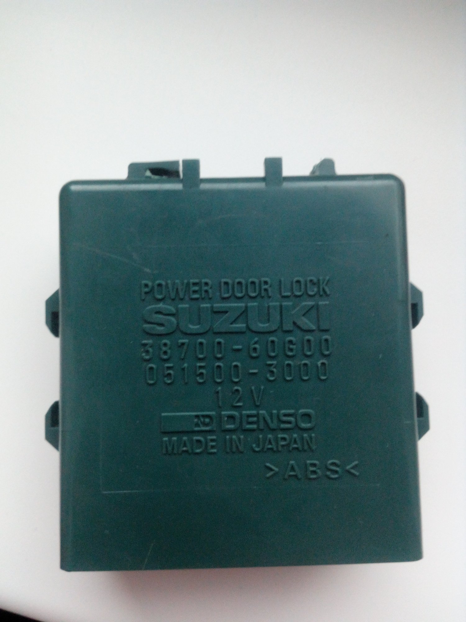

Снова здравствуйте, маялся без света в салоне, точней питания нет вообще на лампочках, решил найти в чем проблема. приходящие провода будут ( белый, черно/синий, черный) рылся рылся, в итоге выдрал коробочку из которой торчали провода, по ходу дела скрутил их, закрытие дверей отказало, вскрыл ее а там залепа оказалась. что мне с ней делать?
Alexpe1
5 Июль 2007
963
Ижевск
к электрику
