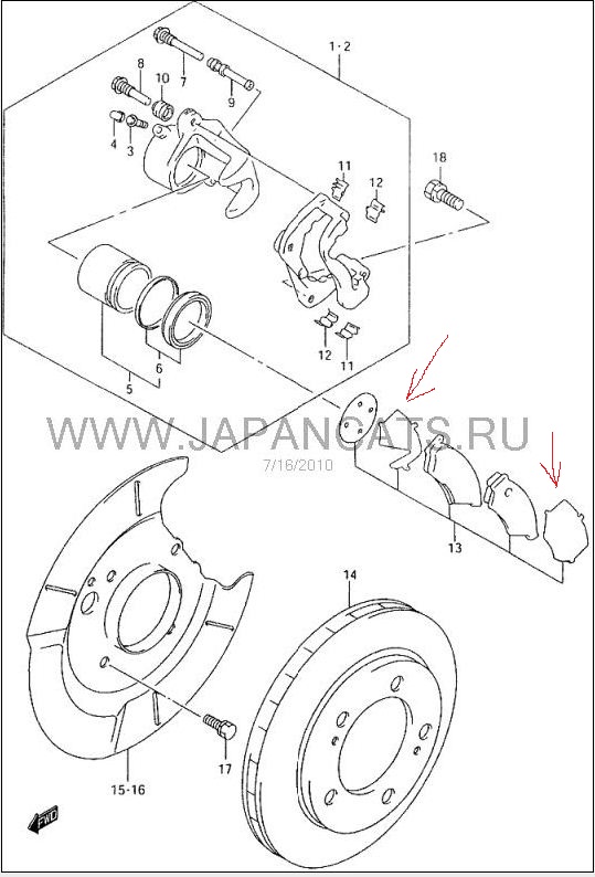

ALA

Антискрипные прокладки сохранили? Используете их??
LVS
21 Март 2010
351
Suzuki Grand Vitara, 1999г.в., 2,5л.,
Ответ: Жуткий СВИСТ колодок
Что это за прокладки, никогда не слышал и не видел, как и куда они устанавливаются?
Читайте мануал.
Да и темка изжевана много раз, работайте поиском . . .
так все таки че за такие антискрипные прокладки!!!! все о них говорят! я их в живую не видел, хоть на пальцах обьясните! поищу может это и будет лекарство!
Почитал попробывал!
Докладываю, снимал на днях колодки и обратил внимание что на внешних колодках с обеих сторон есть бороздка (на внутрених нет) предположил что именно эта часть колодок и скрипит взял напильник и в акурат сделал фазку по этим бороздкам! и к тому же поставил пластинки эти антискрипные! И о ЧУДО скрип пропал! прошел в тестовом вариане 1250 км и пока ни скрипа!
Хотел кстати поделиться изысканиями по поводу противоскрипных пластин... все что нарыл это то что это нихрена не противоскрипные пластины а теплоотводящие пластины:) и вобщем то на скрип влиять не должны. Вот.
Это где такую чушь написали? Там же стальная пластинка толшиной полмиллиметра. Какое тепло и куда она может отвести? :D
Впрочем как она может гасить паразитные вибрации тоже не совсем понятно.
