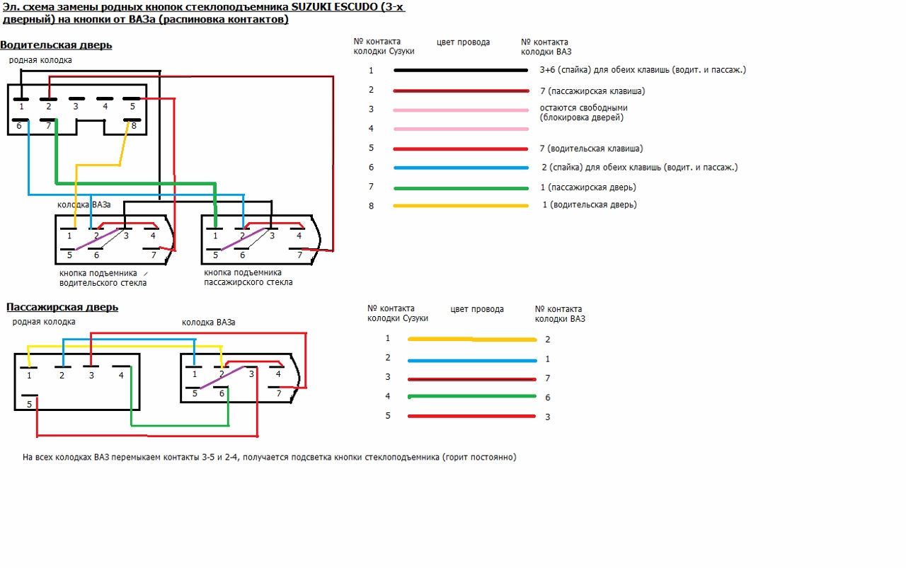

    Я заменил на калиновские, фотки и распиновку контактов выкладывал на дроме, поищи поиском. Все прекрасно работает + появилась подсветка кнопок. Можно еще от 2110 поставить они поменьше, но смотрятся убого. Сейчас попробую сюда еще схему повесить.
  10. 56reg
    28 май 2010
    Орск
    Ответ: сломались кнопки стеклоподъемника
    вот схемка

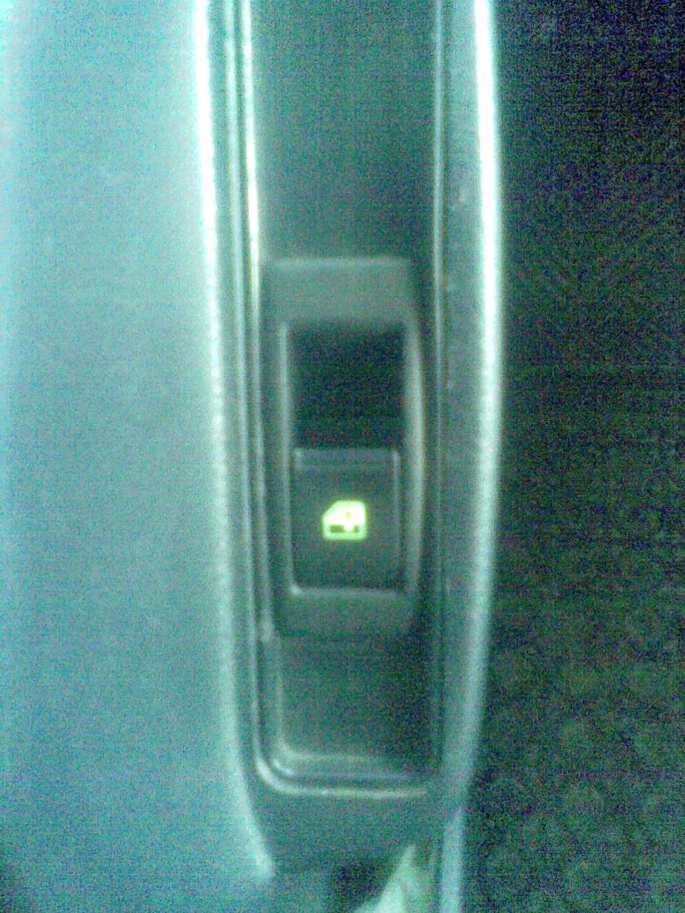

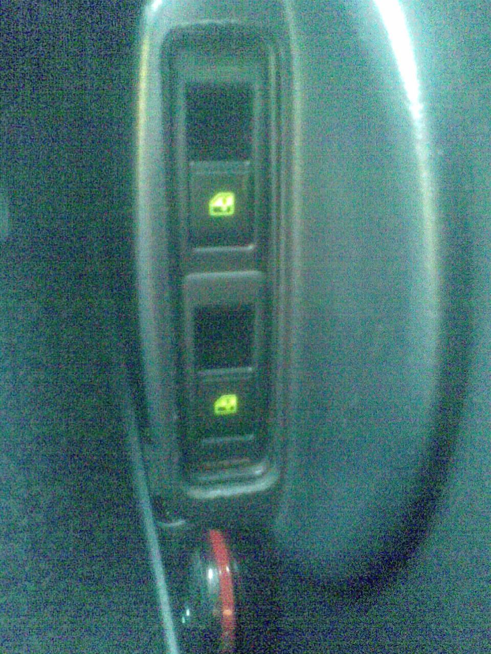

  13. 56reg
    28 май 2010
    Орск
    вот фотки, правда с телефона, но общее представление дают.
