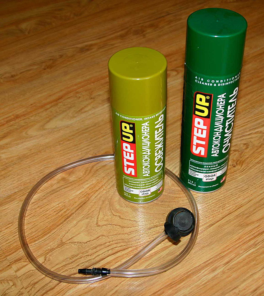

    http://www.aga-automag.ru/component...cturer_id,0/option,com_virtuemart/Itemid,142/
    Step-Up очиститель кондиционера. Хорошо помогает, но только если в испарителе нет листьев, веток и прочего барахла.

  12. TYKITYKI
    19 ноя 2008
    90
    Ответ: Чистка кондиционера
    Применил впервые прошлым летом,вещь хорошая - запахи исчезают!

    я вот тоже думаю профилактику произвести........если с очистителем всё понятно--а вот с освежителем не пойму куда его прыскать?Чешу репу.

    Снимаешь бардачок, затем салонный фильтр и вдуваешь весь баллон в разверстую щель куда был вставлен фильтр.
    Сегодня прочистил систему,первые часы химический запах но потом свежесть!

    abcom это они про освежитель...
    а очиститель тут
