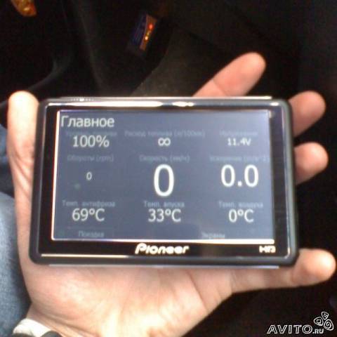

Подскажите, пожалуйста. У меня навигатор на базе Microsoft Windows CE 5.00 с блюпупом. Подхватит ли он ELM 327- блюпуп? Будет ли индикация параметров на экране навигатора?
Ну если это навигатор в чистом виде, то наврядли. Там ведь должна присутствовать полноценная операционка, в которой уже софт для БТ адаптера, нужно установить. Короче, если на этот навигатор вообще можно поставить какието программы, то вполне возможно, что и с ELM чтонибудь получитьсяУуууф блин

Флешкарта на навигаторе присутствует. Помимо IGO8 я туда закачал флай стар и в полете использую, как дублер. Думаю любые программы можно. К ELM 327 же, наверное, придается ПО?
Ну надо для начала выяснить какая именно операционная система стоит.Ну а к ELM идет диск с софтом, разбираться не стал что за программы, но улыбнуло то что программа для сартфонов шла с кейгеном)) китайцы софт сразу со взломом в нагрузку к своей продукции дают:DБраво! Ай
Думаю софт найти не проблема если есть куда его поставить:thumbsup:

Сегодня нашел в инете по своему вопросу. Пишут вот что про ELM327 Bluetooth: преимуществою версии Bluetooth, его можно подключить к Навигатору или смартфону или телефону и смотреть в реальном времени без ноутбука. В комлекте диск с программами для диагностики автомобилей на русском. Если это не очередной развод инетпродавцов, то хорошая альтернатива Мультитрониксу. Да и в два раза дешевле. Ну и на 5 дюймовом экране смотреть приятнее, все равно же навигатор перед мордой торчит.
А модель навигатора можно узнать, который использовать планируете?
