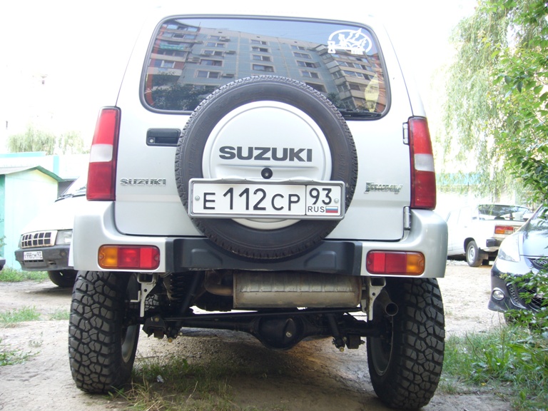

  3. japman
    japman НЕИЗМЕННЫЙ SUZUKOфил
    1 дек 2008
    3.886
    Баллы:
    737
    Ответ: Задний бампер ....-разгрузка!
    Мужчина!:thumbsup:Браво! АйВот Краснодарский клон

  4. Flintz
    Flintz Премиум-аккаунт
    15 сен 2008
    2.306
    Баллы:
    346
    МО, Красногорск
    Дим, ты имей в виду- по ГОСТу номер должен быть закреплен на высоте не более 120 см.
    И ей-богу, проще вонзиться в штатный разъем- там банальные папа-мама...

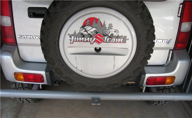

  12. Old Blind Dog
    Old Blind Dog Человек с пёсьей головой.
    16 май 2008
    2.733
    Баллы:
    346
    Москва, Беляево
    Этот сцуко задний бампер вообще надо выбрасывать. Джимни без него офигенно крепко выглядит. 8)

    из-за того что я трубу врезал на уровне лонжеронов рамы , появилась возможность подрезать бампер ещё выше...
    - перенёс выше запаску
    - перенёс выше госномер, его подсветка теперь с боков
    - родные фонари нах... , перенёс поворотники на бампер , а на противотуманку забил
    [​IMG]
