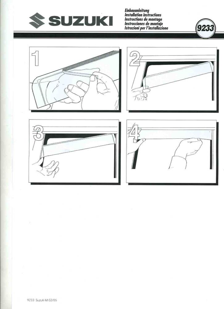

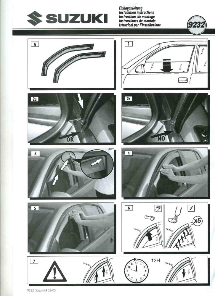

Сегодня прикупил родные у официалов, там в коробках инструкция по установке в картинках, так там вроде с нижнего угла начинают устанавливать?!
Вопросы возникли, по ходу: что нарисовано на 2а и 2б? А на 6 они предлогают клеем намазать??? Каким??? Или то смазка?

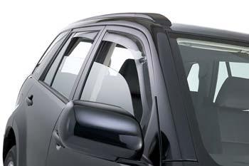

Тема заглохла? А можно кому не трудно фото установленных оригинальных ветровиков на 5D.

Фото установленных оригинальных ветровиков
  • 11.9 KB Просмотры: 1,197
4ePTeHoK
16 Ноябрь 2011
¬ NSGV 2.0 AКПП ESP 2011
Ответ: Нужен совет - дефлектора на стекла
Спасибо большое так наверное и есть задние дефлекторы неприлично выпирают за пределы машины и со стороны смотрится как то не так. Замечательно было бы фотку поближе и побольше.
DM
18 Январь 2011
МО
SGVN 2,0 2007, SX4 4x4 2010 Japan made
Да нет кстати, они смотрятся симметрично, и на мой вкус выглядят лучше всех других, какие я видел на других машинах, фото кстати просто из немецкого каталога доп. оборудования. На мой взгляд у них другая проблема, они царапают окна по верхней кромке. Миллиметров 5 где-то. Туда пыль, песок попадает и остаются мелкие царапины. Наклеенная "заводская" полоска "бархата" не помогает, во всяком случае у меня так. Зато не отклеиваются, ну и их нельзя стырить не сломав или не разбив стекло.
