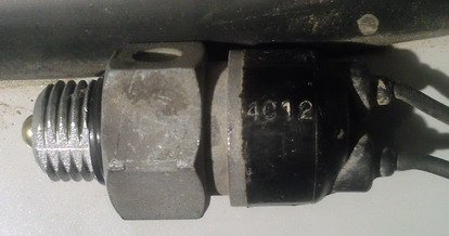

а не в курсе, могут ли из-за этого датчика постоянно гореть фары заднего хода?
Думаю могут, посмотри на фотку, там у него вверху такой шарик, при нажиме замыкается контакт. Может закиснуть в одном положении, и будет как будто все время назад едешь :-D
