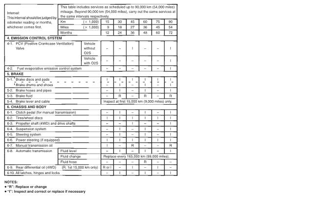

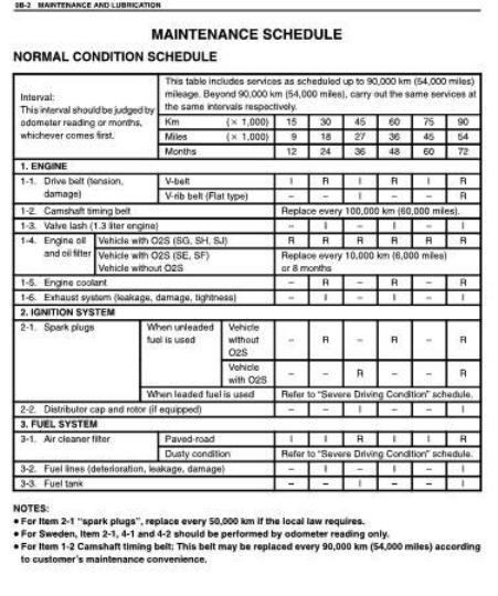

1. сейчас у моего свифта (2000 г.в.) пробег 90 тыс, надо поменять ремень ГРМ. На одном из сайтов сервисов прочитал, что одновременно нужно менять водяной насос, иначе он будет работать в повышенном режиме и накроется чуть ли не через пару дней)
2. что еще нужно менять в 90 тыс? для нового свифта написано поликлиновый ремень. я так понимаю это для кондиционера? я кондиционером почти не пользовался, стоит ли менять?
PS последнее пройденное ТО было 30 тыс у официала, больше ничего не делал)

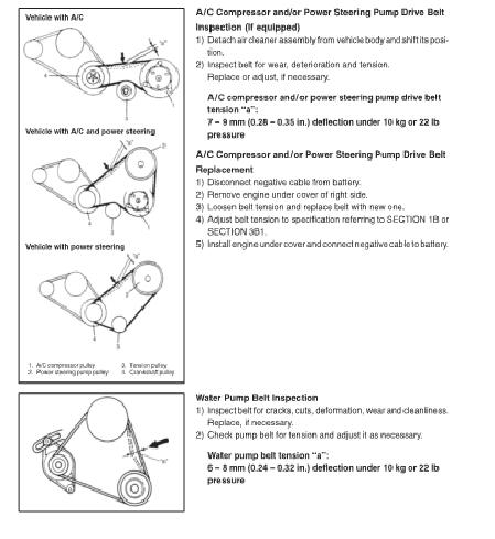

не скажешь подробнее про поликлиновые ремни? судя по таблице их два, для чего они?

Один для алтернатора , другой для климатика и серводвигателя (ели ети агрегати монтирани на машине).

Spenser_d, спасибо! я так понял, что их два? один для водяного насоса и другой для кондиционера? правильно?
