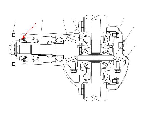

Свистел сальник хвостовика в заднем мосту. Он касается железного пыльника (на фланце) и свистит подгорая. Сзади машины после езды наблюдался запах подгоревшей резины. Если накапать туда масла, то временно поможет. Обнаружено было после разборки редуктора. Сальник был подгоревший, а пыльник отполирован до блеска. Сальник поставил новый. На рисунке показано место возникновения свиста.

Только вчера держал в руках сей фланец. Сальник "работает" не по металлическому пыльнику, а по полированной поверхности фланца, а то, что на рисунке показано касание сальником пыльника - не принципиаьно, т.к. там нет рабочей поверхности. Честно говоря даже не отметил, есть ли там касение. По идее быть не должно.

Ответ: Свистит как самолёт на посадке.....
Быть может и не должно, но все же было. Свистело 2 года. У меня 100% был свист из этого места.
