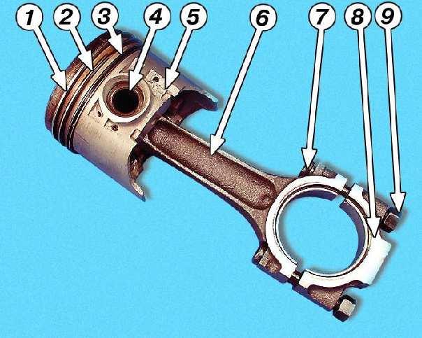

У меня тоже когда то застучал,оказалось шатун открутился-так сказали в сервисе,ремонт обошелся в копеечку
Шатуны не на болты прикручены, чтобы раскручиваться. Развели тебя
