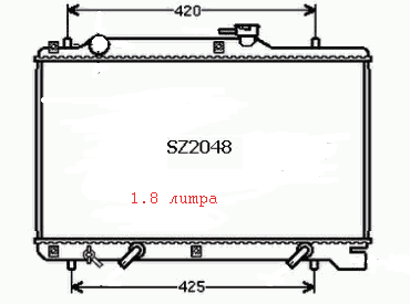

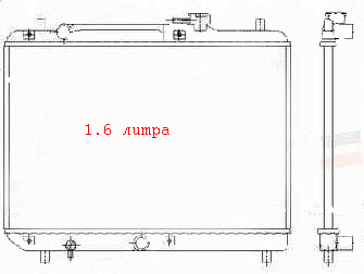

их два вида на 1,6 и 1,8 у тебя не тот что нужен, 100% взял от 1,6 летом возможны проблемы ИМХО
я ставил такой AVA Cooling Sistem SZ 2048 полностью металл медь+латунь 4 года отходил отлично только краска облупилась.
вот тут глянь http://www.esteem18i.narod.ru/
да.. именно так и есть. разница в них 200гр. и конструктивно небольшие отличия..
хотя заказывал именно для 1.8, и кузов им дал,даж номер двиги записали...! и прислали не то. ну как с ними бороться? спасибо хоть не для механики прислали.
