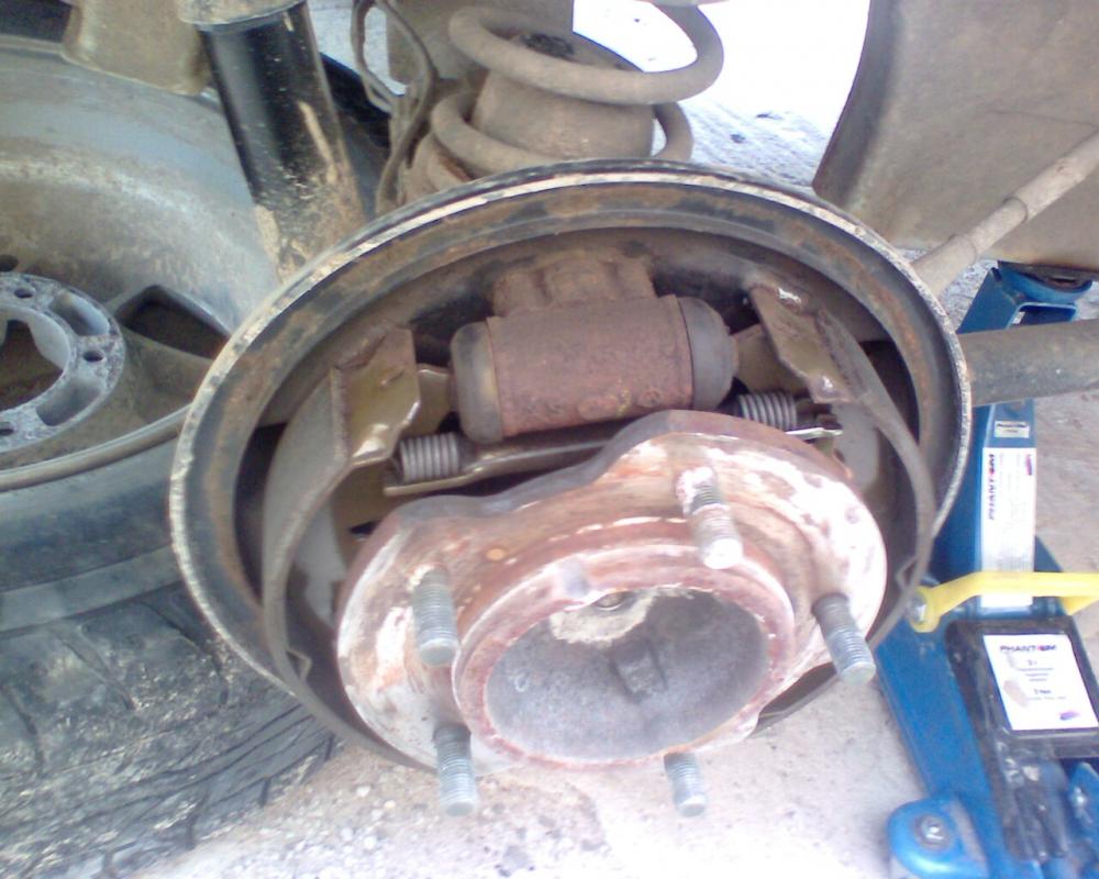

В общем столкнулся с проблемой замены шпилек на заднем левом колесе, на старых сорвалась резьба.. на данный момент живых осталось 3 шпильки на которых и держится колесо, или даже 2,5 т.к. на одной из шпилек резьбу прорезали еще раз
Думал вытащить одну из шпилек и по ней подобрать новые, но не получилось снять тормозной барабан, похоже он приржавел к фланцу.. немного несильно постучал по барабану... подергал.. не снимается, вкрутил 2 болта 8мм и проделал тоже самое.. в итоге тоже самое.
операцию проделывал на нейтралке, с выкл стояночным тормозом... единственное что не ослаблял контргайку регулировочной тяги стояночного тормоза (не нашел ее)
на екзисте поискал данную шпильку... в каталоге джапонкатс она называется BOLT(12x38) шаг резьбы у нее 1,25.
Подскажите как мне найти им замену, развальцовка в основании шпильки у них у всех одинаковая?

Выбей одну шпильку, не снимая барабана и на авторынке подбери.
А барабан можно снять с помощью WD-40 и монтировки. Можно с разогревом (вывесить задний мост, чуток разогнать и потормозить ручником.
Ручник регулируется гайками под накладкой между сиденьями. Накладку снять, открутив 2 винта сбоку.

Ответ: Шпилька крепления колесного диска..
У меня когда тормозной барабан не снимался под ним оказалось брат близнец вот такого случая - http://forum.grandvitara-club.ru/showthread.php?133-Задние-тормозные-колодки.
Барабан проточился и канавка по краю уже не давала барабану сняться.
Внешне никак не проявлялось - хотя может быть просто активно не тормозили.
Да, насчет выбивания без снятия - глупость сказал, да. Было ложное впечатление по упоротости.
Но снять барабан на вывешенном мосту - это да, сам так снимал.
В прошлом году у себя менял. Трос ослаблять по любому, иначе барабан не слезет.
Побрызгал WD40, вставил отвертку между защитой и барабаном. Постукивая молотком, барабан легко снялся. (Хотя до этого ни в какую). Шпильку заказывал заранее оригинал. При снятой шпильке, уже подобрать можно. Шпилька на шлицах. Новую вставил, при затягивании гайки, шпилька сама зашла на место.
Возможно есть и другие методы, но у меня так получилось. ;)

Покрутился по городу, нашел кучу разных шпилек с шагом 1,25 диаметром резьбы 12 мм, и длинной от 40 до 48 мм, и с разным диаметром посадки шпильки 13 и 14 мм.. По сервисам поспрашивал насчет стоимости работы, вышло от 500 до 800 рублей замена 5 шпилек...плюс шпильки порядка 100 рублей за шт в магазинах. Если заказывать оригинальные то ждать порядка 2 недели.
подумал что если шпильки не подойдут то придется либо машину оставлять на сервисе либо выбивать 1ну шпильку и ездить с ней (собрав ступицу колеса, а потом опять разобрав) и подбирать по образцу аналоги.... решил пока восстановить резьбу на старых шпильках, съездил к токарю.. прошлись плашкой по старым шпилькам и восстановили резьбу.. в моем случае на шпильках 1-2 дорожки покоцано было
воспользуюсь советом если решу их все-таки заменить либо если болты крепления колеса начнут стравливать по чуть чуть..
