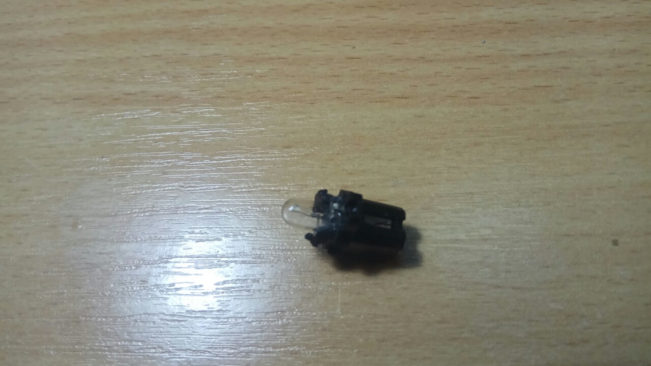

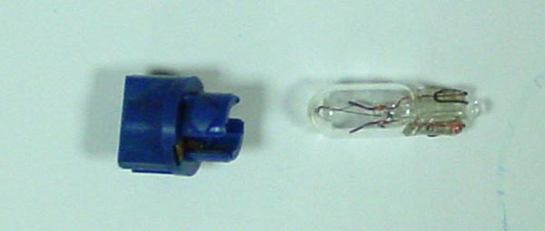

    Там хитро извлекатеся панель. Когда у меня сгорели эти ламопчки, электрик снимал всю панель где установлена пиборка. Кроме того, эти самые лампочки хитрО извлекаются, они утоплены. Их нужно за шлиц чем нибудь повернуть.
    В магазах чаще всего продается в голом виде, без пластмасски. Поэтому, лучше взять пластмасску с собой и подбирать по ней.

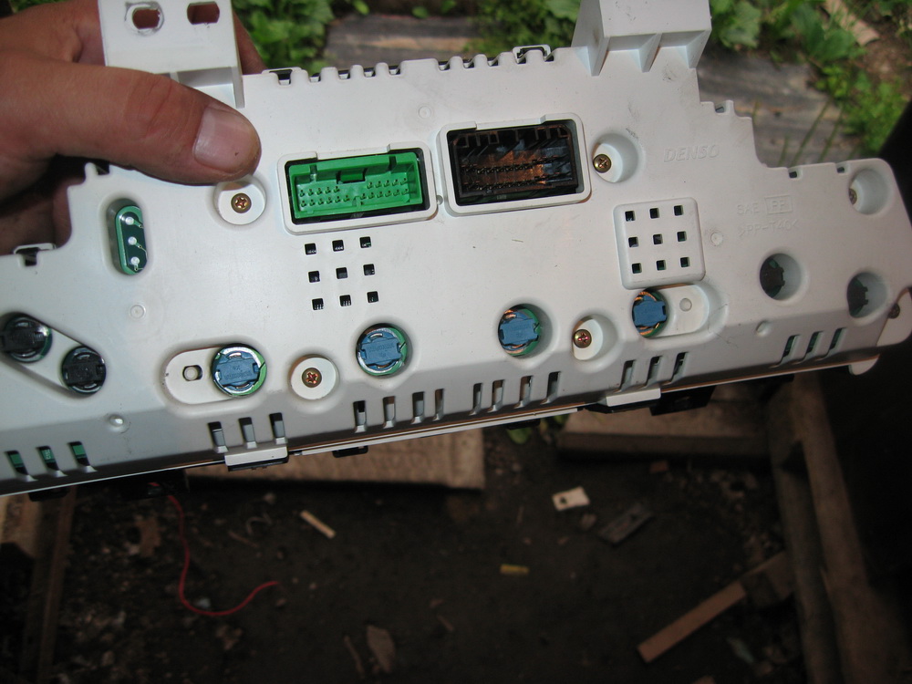

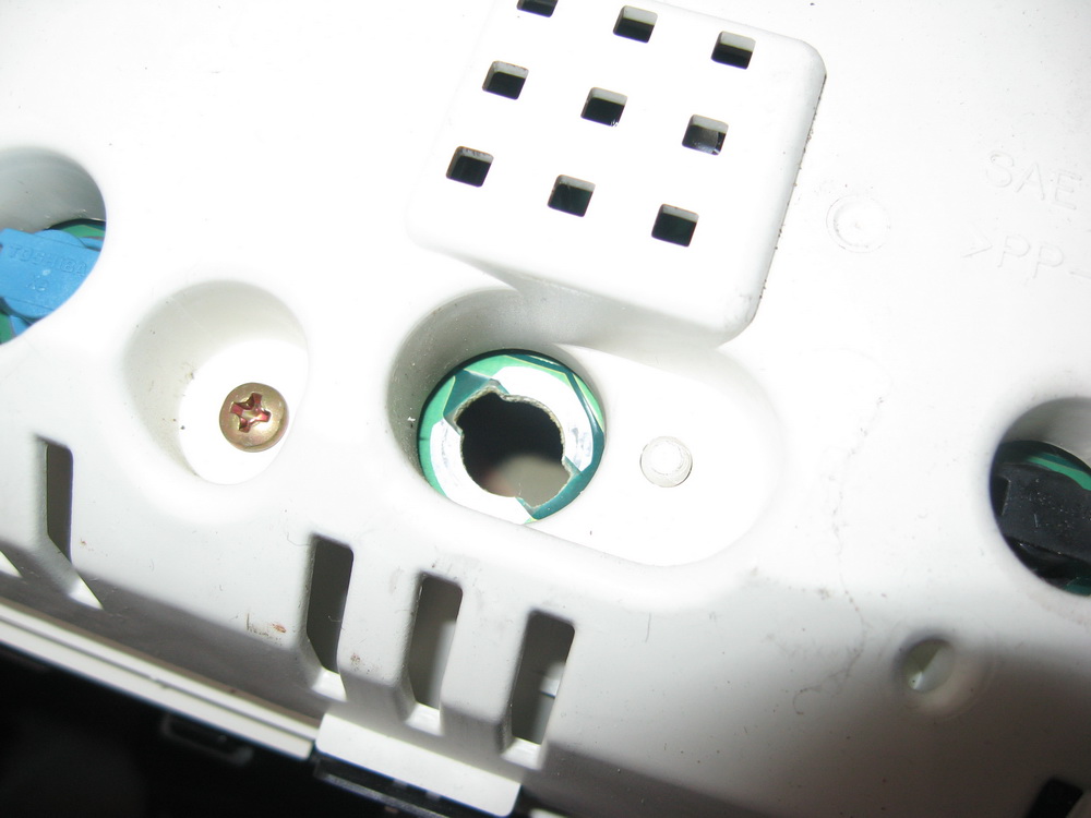

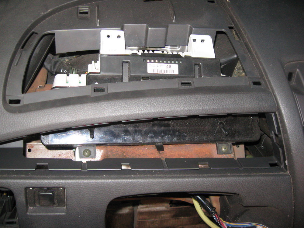

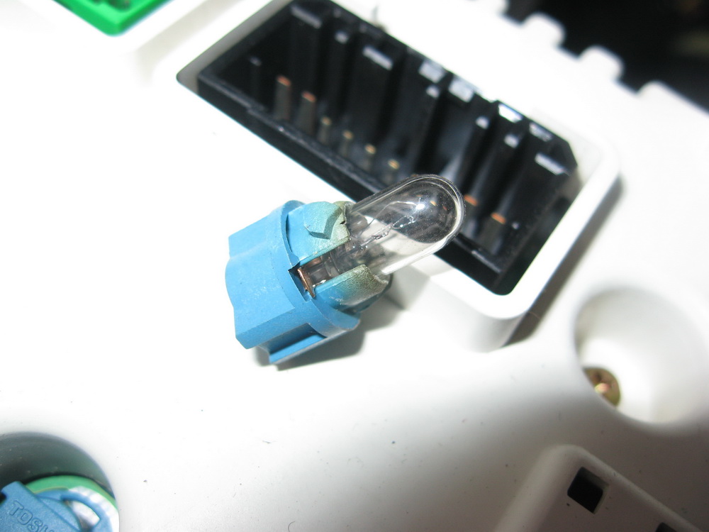

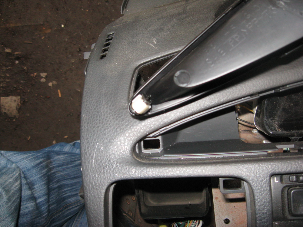

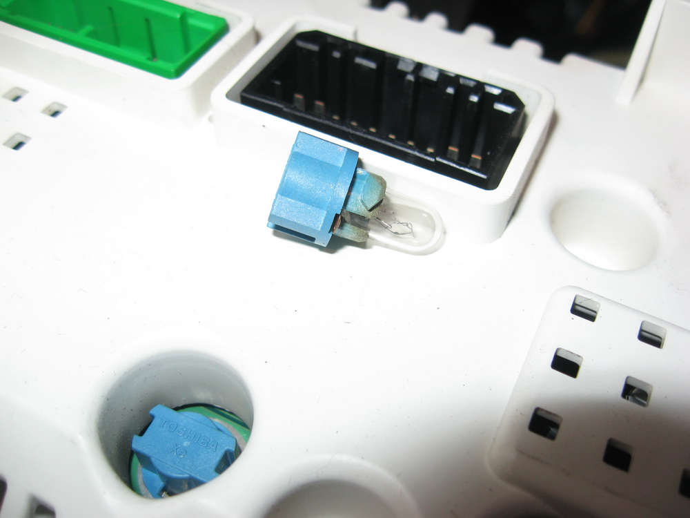

    Вот фоты замены лампочек в приборке дорестайлинговой Лианы/Аерио ...

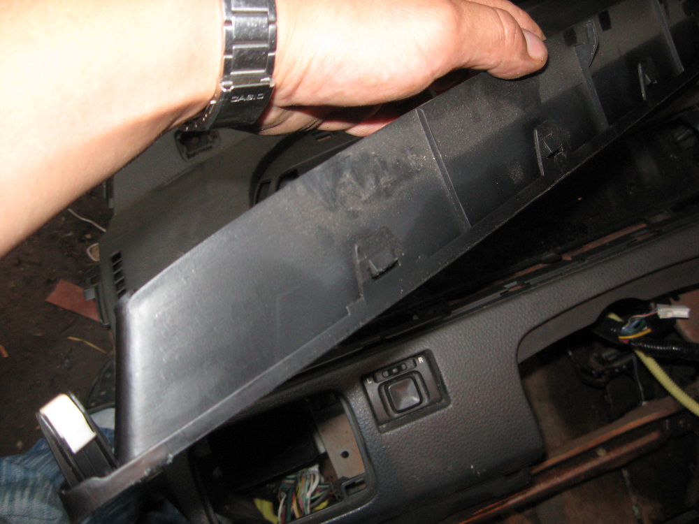

    Снимаешь верхнюю крышку, просто поддев. Под ней пара винтиков. Потом надо вынуть рамку с лицевой стороны приборки - под ней еще пара винтиков. Рамку я начинал вытягивать с острого конца - там клипса, которую я подтолкнул изнутри торпеды. Но у меня торпеда уже снята была и без воздуховодов. По фоткам все понятно, подумай, посмотри, как там тебе проще будет докопаться. Можно попробовать с тупого конца начать, отгибая защелки тонкой отверткой - может так и проще будет. Если сил хватит, то и просто потянув ее руками на себя можно вытащить, но мне пальчикам бо-бо было, не получилось так.:D
    Приборку вытаскивать надо через верх торпеды, предварительно отключив пару разъемов от нее. Лампочка там действительно обычная накаливания, а не светодиод. Вытаскивается поворотом. Найти такие лампы думается будет не просто, хотя наверняка на рынке есть подобное. Вспоминаю, как для пассата за несколько сотен покупал аналогичные лампы для приборки. В итоге потом покупал просто сами лампочки беpцокольные по 20 рэ и впаивал в старый патрон, но паять сложно, т.к. там металлы не особо пайке поддаются, нужен ядрёный флюс.

    Огромное спасибо всем ответившим на мой вопрос. Все аккуратно снял, посмотрел, три лампочки оказались сгоревшими, четвертая рабочая. Съездил в местный магазин, подобных лампочек не нашел, и попросту вставил туда светодиоды)
    [​IMG]
    На фото такой светодиод справа. Вставлял не снимая пластмассины, только немного подогнув ножки, подошла нормально, все работает.

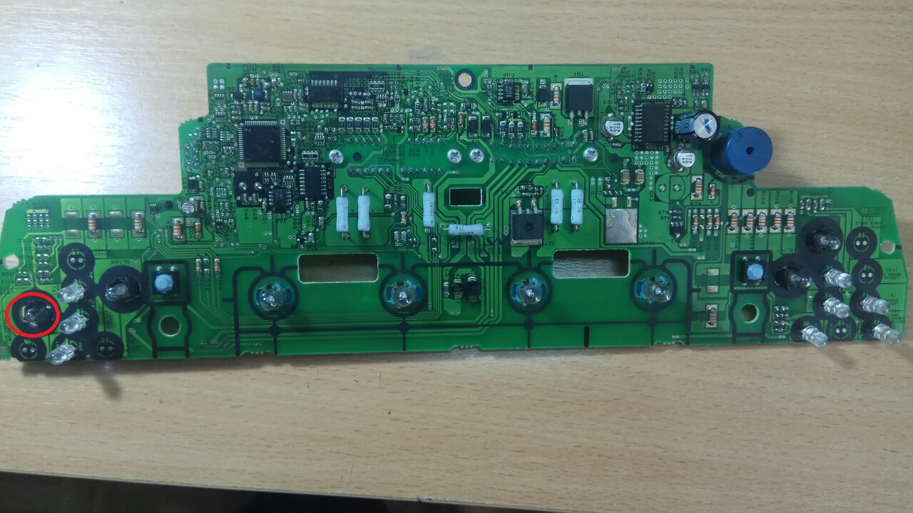

    А у меня в приборке нет лампочек.
    Там стоят светодиоды, припаянные к плате приборки.И для того чтобы к ним добраться нужно раскидать всю приборку (снять стекло и разделить ее на 3 слоя + снять все стрелки).
