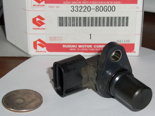

    У моего игниса есть проблема с дёрганьем машины при повышеной нагрузке, глохнет в жару в пробках. Полистал форумы - говорят что надо менять датчик положения коленвала (ДПКВ), кто-то говорит, что менять нужно датчик положения распредвала (ДПРВ).
    Так же где-то на форумах вырыл фото разобранного ДПКВ. Так там из серьёзных деталей только датчик Холла 21C3U. Вот я и подумал, если снять оригинальный ДПКВ, расколупать, поменять датчик Холла, может тогда не надо будет менять его полностью? Может такое кто-то практиковал? Чем в таком случае заклеивать корпус ДПКВ? А то у нас за ткой датчик около 100 дохлопрезиков просят, жаба возмущается.
    Может кто поделится более подробными фотами сего датчика и схемкой?

    Можно попробовать приспособить датчик от десятки впрысковой. По идее принцип действия у всех датчиков холла одинаков. Хотя возможно придется разбираться в схеме включения и потребуется мультиметр или осциллограф (разъемы у них скорее всего разные).

    Я так понял, это вот этот датчик?
    http://www.injectorvaz.ru/?pagename=introdfull&id=7
    Цена ему 150-200 руб. Я в шоке. Идентичные детали, а разница в цене минимум в 10 раз.
    А может у кого-нить есть инфа по разобранному вазовскому датчику? что у него внутри? А то что-то поиск не дал нужного результата, в основном ссылки на мёртвые темы форумов и продажа запцацок.
    Хотелось бы увидеть мнение тех, кто приспосабливал вазовский датчик вместо сузукиного.

    Я решил эту проблему поставив дополнительный обдув на датчик положения коленвала,который находиться около генератора.
