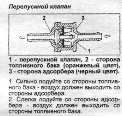

Подскажите пожалуйста. Вопрос про перепускной клапан, который между адсорбером и топливным баком. В мануале написано, что клапан должен стоять оранжевой стороной к топливному баку:

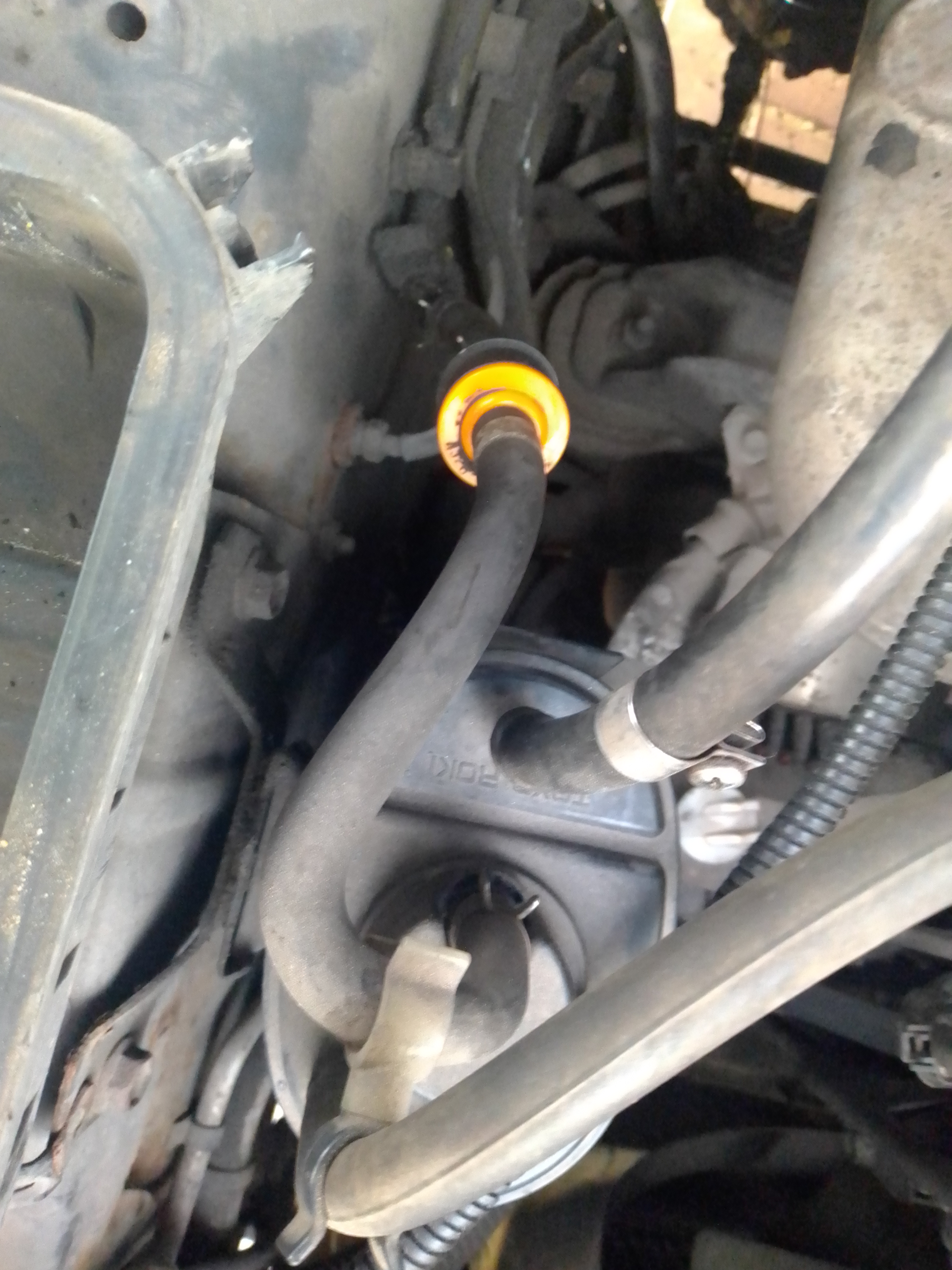

У меня же он стоит наоборот ( оранжевой стороной к адсорберу):
Однако клапан легче продувается со стороны адсорбера, как и должно быть по мануалу. Не может быть ошибки на схеме в мануале? У кого как этот клапан установлен?

Видели когда нибудь всосаный бак? Это от глушения этой трубки)) тогда надо пробку не до конца закручивать..
SGV_05
1 Апрель 2022
suzuki grand vitara 2.5 v6
За поступление воздуха в бак в первую очередь отвечает крышка бензобака, в которой есть клапан
