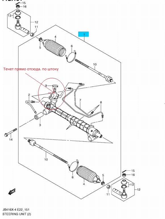

    Товарищи, помогите, кто может. Потекло из гидроусилителя, а именно из под сальника штока гидроусилителя... (машина Сузуки Гранд Витара 2001 года)
    то есть в том месте, где присоединяется рулевая рейка к гидроусилителю появилась теч... в книгах и инете смог найти только как снять рулевую рейку и отсоединить ее от гидроусилителя.... а мне надо информацию как снять и вытащить этот сальник и что вообще это за сальник...
    прикрепил картинку, чтобы было понятно о чем я.
    может это конечно не сальник, тогда подскажите, что это может быть и как это лечится.

    Не помню, чтобы кто-то на форуме самостоятельно лечил рейку, т.к. запасных частей на это изделие практически нет.
    И еще вы должны знать, что рулевая рейка - это одновременно и гидроусилитель . . .
    Рейка подсоединяется к кардану рулевого вала (по механической части) и к компрессору ГУР (по гидравлике) . . .
    Может ослабли крепления штуцеров высокого и низкого давления?
    Ищите рейку в сборе, БУ или новую.

    как же так? ведь на схеме, что я прикрепил видно, что гидроусилитель отдельно от тейки...
    да по сети когда искал находил отдельно рейку и гидроусилитель и как отсоединить рейку от гидроусилителя....
    или я что то не понимаю?
    насчет того, что ослабли крепления - вроде нет...все, что можно было подтянуть - подтянул, но никакого эффекта...
    и если этот сальник замене, без полного разбора ГУР не подлежит, сколько может стоить все это? новое и Б/У?

    Потекло из золотникового механизма рейки.
    Если есть время разбирайте и изучайте . . . НА ЭТО УЙДЕТ НЕ ОДНА НЕДЕЛЯ !
    Стоимость БУ не менее 200$
