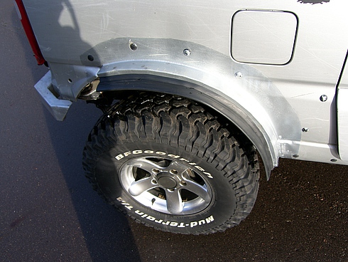

Я точно "кухню" не помню, но по-моему там подваривался прямоугольный профиль к крылу, причем каким-то образом было осуществлено усиление кромки. Боров писал, что на бортиках можно было чуть ли не стоять.
Я тоже облизывался на это, но сам так не сделаю т.к. не владею сваркой, а мастера, который сделает хорошо и за разумные деньги - днем с огнем.
Но факт, что для того чтобы это сделать, крылья менять не надо :)

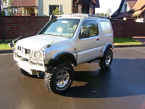

Ну тогда возьми моё решение - оно сдуто с Борова. Лень пересказывать заново, поищи в этом подфоруме, я свои фотки постил и описывал технологию резки.

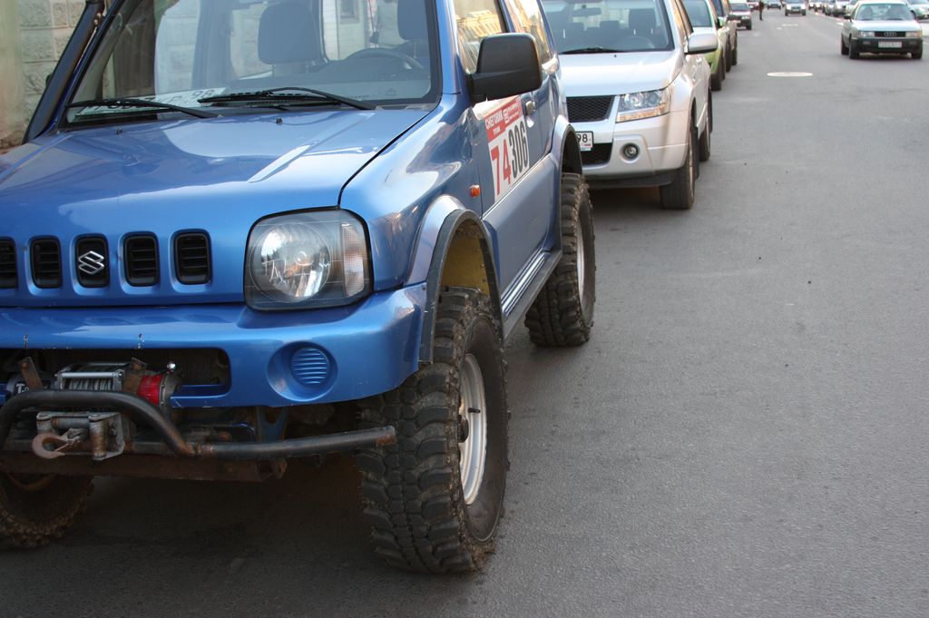

Я уже пообщался с BOROV'м по аське. В общем, приваривать профиль нужно к прямо к арке)

Кмк просто "приварить к арке" недостаточно (по крайней мере, явно недостаточно чтобы потом на них вставать), там довольно тонкий металл, причем у "бывалых" машин там весьма сильная коррозия. У меня так и вовсе уже "кружево".

))) У меня то перед этими арками будут еще силовой бампер и, наверное, пороги... Соответсвенно буду завязываться еще и на них)
Я думаю, там такой мегаугол жёсткости будет, что всё реально, Илюх. Я на УАЗах и Патрулях смотрел. Хотя металл у нас, конечно, потолще.
Во всяком случае, на Патруле я так буду делать. Кружево у меня дай бог - сам помнишь.
