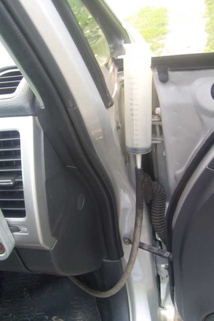

    Химия для этой операции - "Аламинол". Продается в любом городе России в специализированных точках. Емкость от 1 литра. Есть еще "Самаровка".
    Средства эти антибактериальные, противогрибковые и т.п.
    Прим.: В аптеках, средств, пригодных для подобных операций нет, в интернете полно бреда про всякие аптечные снадобья, использованные на испаритель. По моему это все плоды больного воображения.
    Медикам нравится запах отдушки этих средств, а мне нет. Поэтому было добавлено средство с приятным запахом.

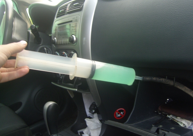

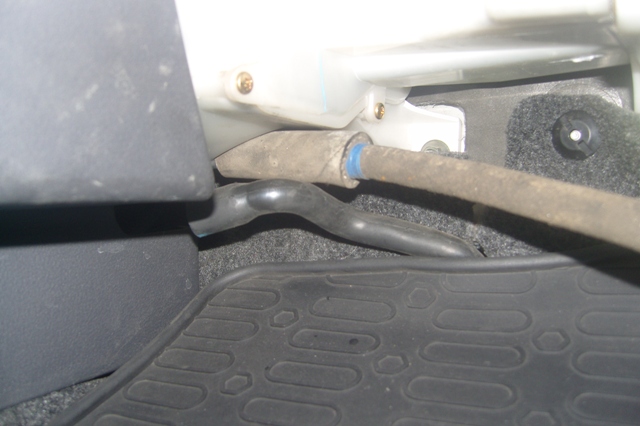

    Для начала был снят шланг слива конденсата. Затем был собран шланг из двух диаметров, один конец получился для шприца, другой для сливного штуцера.
    В машину было закачено больше литра разведенного раствора. Основной идеей было подключение автокомпрессора для создания пены внутри системы. Но после пробной заливки оказалось, что просто залить и через десять минут слить - вполне достаточно. Подробности на фото.

    на фото - система заполнена жидкостью, шланг заправлен в рамку защелки бардачка т.к. это очень удобно. Если шланг опустить все вытечет самотеком.
