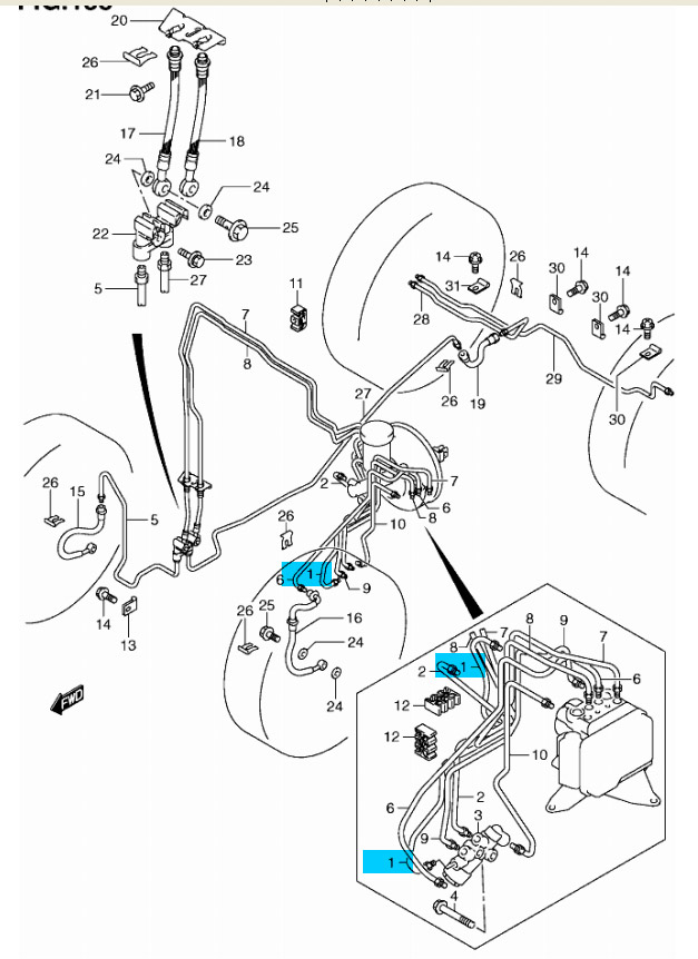

    Потому что у нас всего 3 контура и соответственно 3 штуцера (на заднем мосту штуцер только один)
    Desant нравится это.

    Не вводите людей в заблуждение на автомобиле 2 тормозных контура. На каждом колесе свой штуцер прокачки, итого 4 штуцера.
    Хороший способ смены тормозухи. Берете простой дедовский ручной насос, вынимаете шомпол, заливаете тормозуху. На крышку вклеиваете сосок от камеры или трубочку, плотно закрываете подсоединяете насос, открываете 4 колеса, или поочередно, давите насосом тормозуху в бачок. Прямо как замена на сервисе выходит.
    Либо открываете 1 цилиндр, заливаете до краев, как начинает течь, естественно трубочку одели и в бутылочку сунули, делаем 5-6 качков педалью, туда быстро, обратно медленно. Закрываем, открываем следущий. Прокачка начинается с заднего правого, потом левое, потом перед право и перед лево. Не забываем доливать. Зажигание не включать.
    Тормозуха гидроскопична и за 2-3 года напитывает влагу, потом при нагреве суппортов она закипает не как положено при 260 гр. а при 180 или ниже, образуя пузырьки воздуха в итоге педаль становится мягче и есть риск не остановиться в нужный момент.

    Кароче, вам кол с тремя минусами! Вот, изучайте тормозную схему автомобиля Сузуки Джимни и осенью на пересдачу! А пока без стипендии придётся куковать! ))))
    Dmitriy_K и Flintz нравится это.

    Да действительно только три штуцера, на заднем правом штуцера нет...
    вчера это увидел в живую...
  31. haller
    30 мар 2010
    287
    Антипатии:
    Прикольно, согласен, такого я не видел. На своем еще жидкость не менял, буду этой зимой. За схему спасибо.
    А контуров все равно 2.
