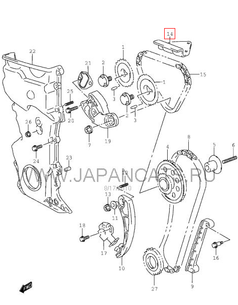

Огромное спасибо за инструкцию в картинках...
Нет стетоскопом не слушал, слушал просто ушами и по стариковски - прикладывая масляный щуп к разным местам движка одним концом и другим к уху прижимал...(еще лет 20 назад видел такое действо, когда один свою классику во дворе диагностировал... и успешно кстати ;o)) И основной шум именно на передней крышке - там где цепи.... и как я видел по схеме - там кроме шестерней и цепей нет ничего, что может не жужжать, стучать или скрипеть, а именно шелестеть ....

Мужчины, вчера послушавшись совета, заменил успокоитель цепи двигателя №14 и о чудо, гремящий звук пропал. Старый успокоитель, в месте резиновой накладки стал каменным, новый звук убрал НО... Вскрытие показало: звездочки-обе имеют зубья как иголки, провисание цепи на лицо. Посовещавшись со специалистами было принято решение о полной замене ГРМ. Подчеркиваю решение было принято мной. Мне приедлагали заменить только звёзды и одну цепь в целях экономии. На вопрос сколько будет стоить работа по полной замене всего ГРМ включая цепь маслонасоса, шкиф и натяжитель ремня, сказали 3500 рублей. За такие деньги почему бы и нет?! Сделаю о изменения доложу дополнительно. ;)
