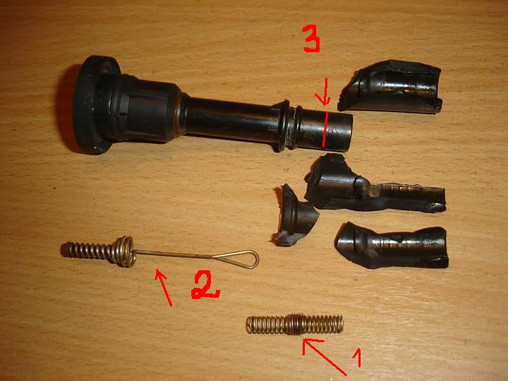

Решение описано тут !

А пружинки как обратно ставятся? Какой-такой кусочек резинки с ними? Вроде на фото не видно?

Ответ: Нужны свечные наконечники для Suzuki Jimny 98 года. двигатель G13B
Замена резинки никак не влияет на пружинки, ибо в наконечнике, внутри будет стопор "3" для пружики...за который собственно и держится эта пружинка "1" , а сверху уже вставляется пружинка "2" .
Конечно оригинальная резинка обхватывает наконечник и изнутри и снаружи, но разницы особой я не вижу, главное чтобы держалась снаружи хорошо, и не пробивалась.
