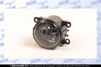

Проблема решилась за 670 р. При ближайшем рассмотрении стало понятно почему стекло отдельно проблема. Оно залито герметиком и впрессовано в корпус так что даже осколки разбитого отделить от корпуса весьма проблематично. А соответственно и поставить новое. Видимо корпус формуют сразу вокруг стекла.
Оказывается это стандартное изделие. Которое выпускают целый ряд известных "оптических" фирм. И ставится она на много много разных моделей.
LOGAN/CT C4 04-/CT C5 /G.VITARA 06-/SWIFT 05- \ RENAULT MEGANE (03-05)FOCUS2/TRANSIT/LOGAN/ASTRA H/CORSA D/SX-4/CITROEN/PEUGEOT 207-607 99] C4/C5/C6/XSARA PICASSO/207/307/407/607,MITSU OUTLANDER 2.0 4WD,2.0 4WD с 05/2003,FORD FOCUS II Turnier,SUZUK SWIFT III (SG) 1.5
И еще много много куда.

Вот и у меня тема поднялась. Причем обе противотуманки сразу :( Посмотрел и не понял. Какой все-таки брать.. Подскажите плиз ...
Сначала ориентировался на Johns 60 22 29, но потом увидел дешевле и засомневался вообще :(
Кто кааие брал, тока не могу "шаманить". Нужны "родные" снял-поставил
fc-alexan
22 Май 2006
Suzuki Jimny 2006
Ответ: Стекло противотуманки где взять в Питере?
Заказал в Exist как поставлю - отпишусь.
Valeo 088 358 Фара противотуманная 90 мм

Покупал обе. Набор для установки не нужен, так как форма корпуса фар совпадает.
Но! После установки между фарами и бампером щель по периметру 1-4 милиметра. Если вы имели в виду под набором дополнительные какие-нибудь кольца, то Да Нужно. Сейчас чешу репу как заделать!
И не обратил внимания как было до установки. Может кто расскажет как на джимниках после 2006г "сидят" противотуманки.
