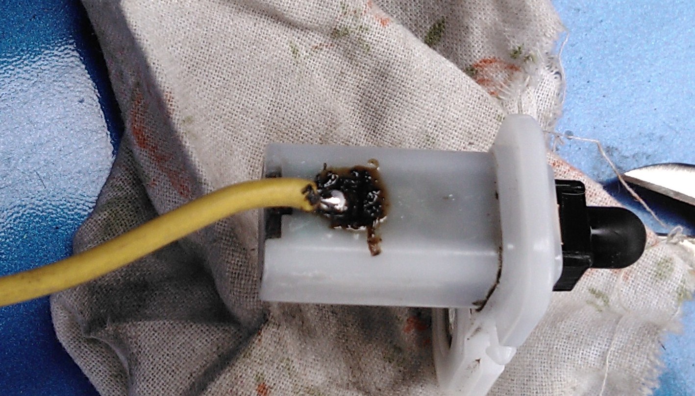

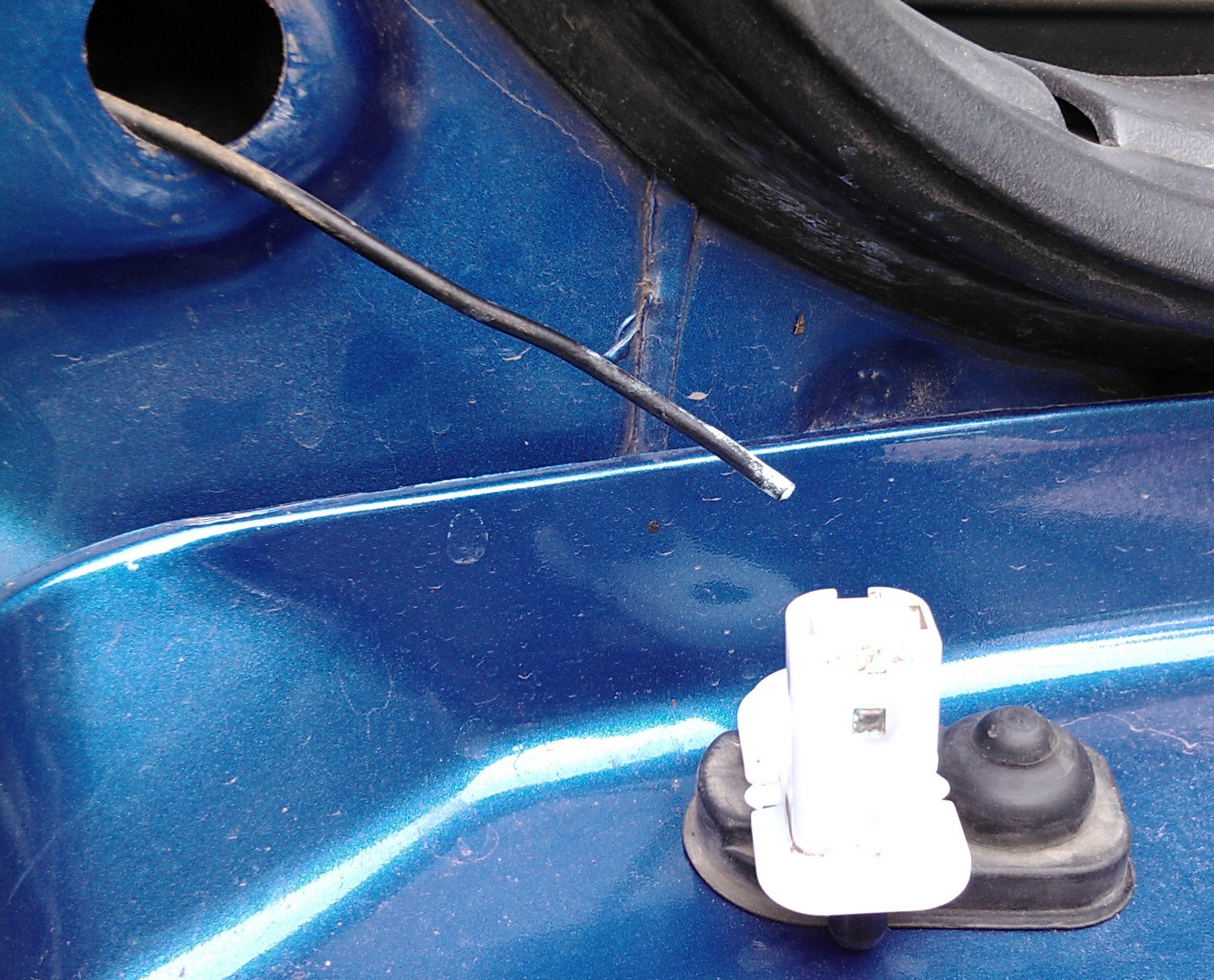

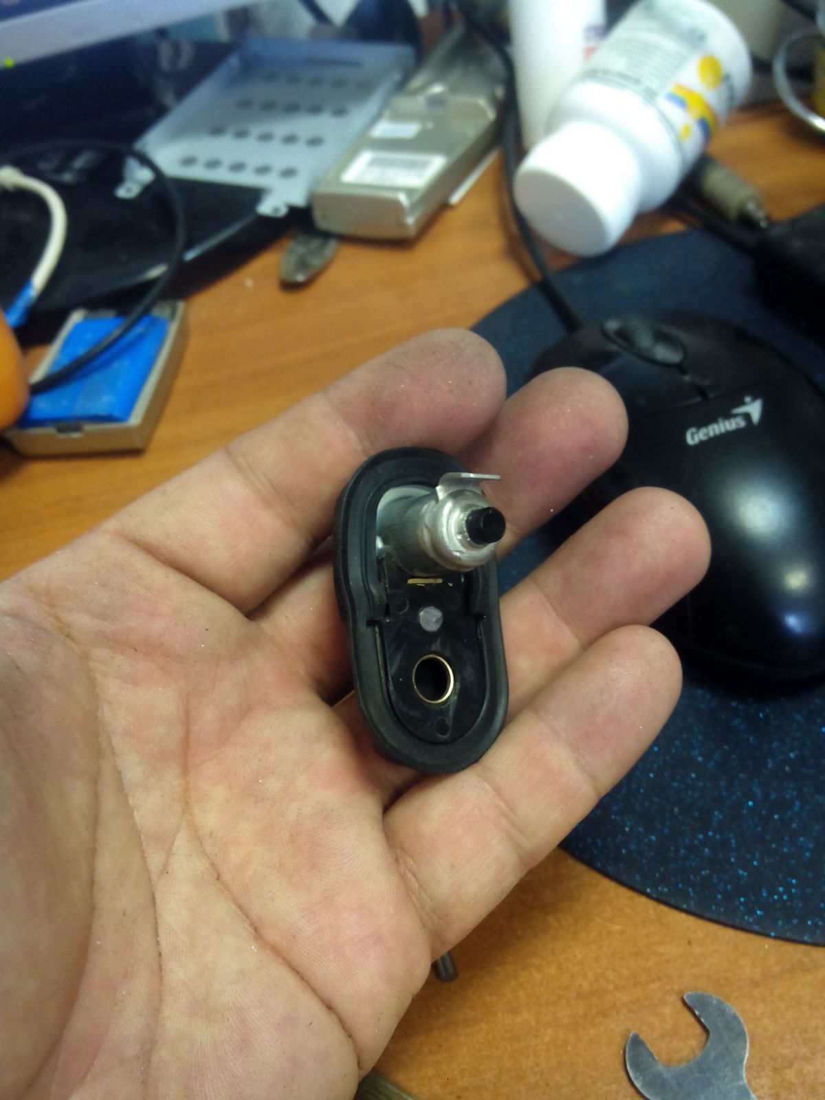

Та же беда отгнил контакт у концевика двери багажника и проводок куда то там провалился. Как проводок там найти и вытащить ?
tdn
23 Октябрь 2014
91
Сургут
Джимни Вайд 98 года.
Снимаешь боковину пластиковую, для этого нужно будет заднее сиденье с этой стороны снять. Потом там в отверстие все и увидишь.
ilanbek
17 Январь 2015
Ufa
Jimny 2008 M13A MT
Спасибо, но я поленился разбирать боковину.
Я сделал крючок из медной проволоки и вытянул проводок. Когда там отрывается провод от контакта концевика то он заваливается к внешней стороне кузова. Сам проводок черный идет сверху. Нащупать мизинцем или как-то его увидеть невозможно. Потом провод удлинил желтым и припаял к концевику.

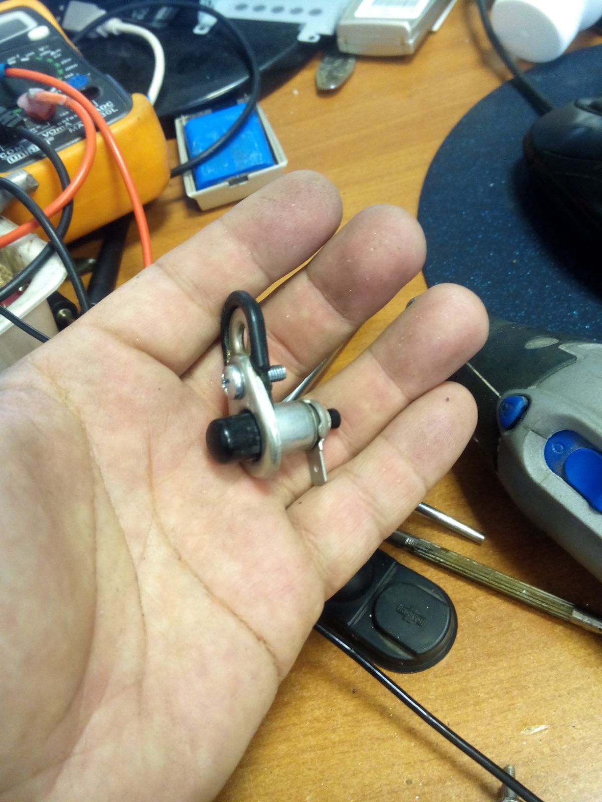

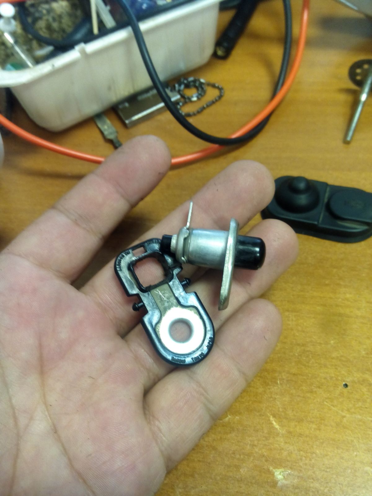

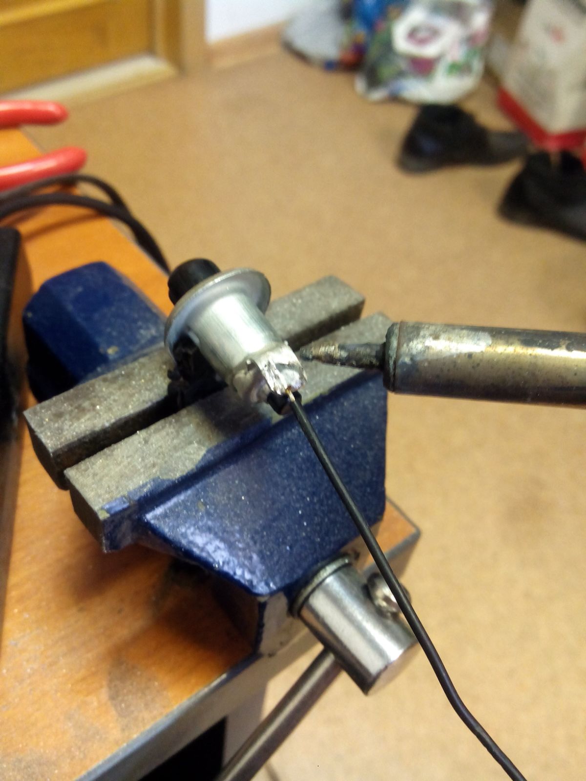

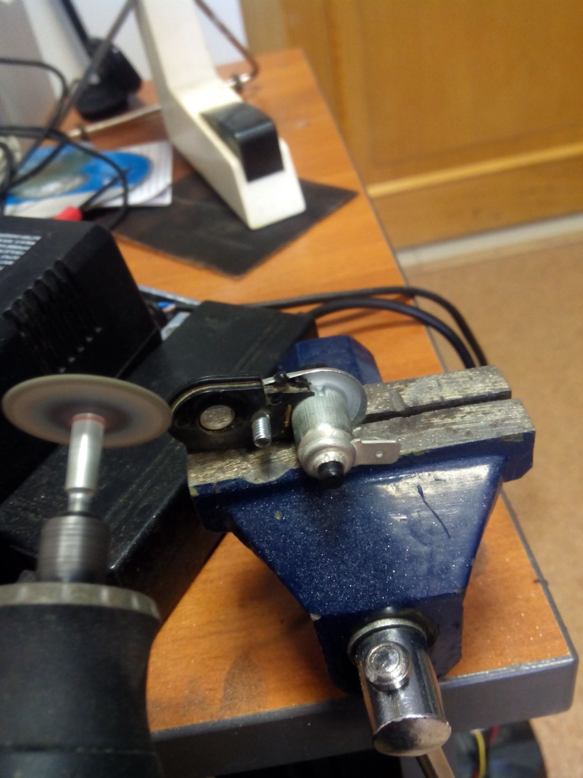

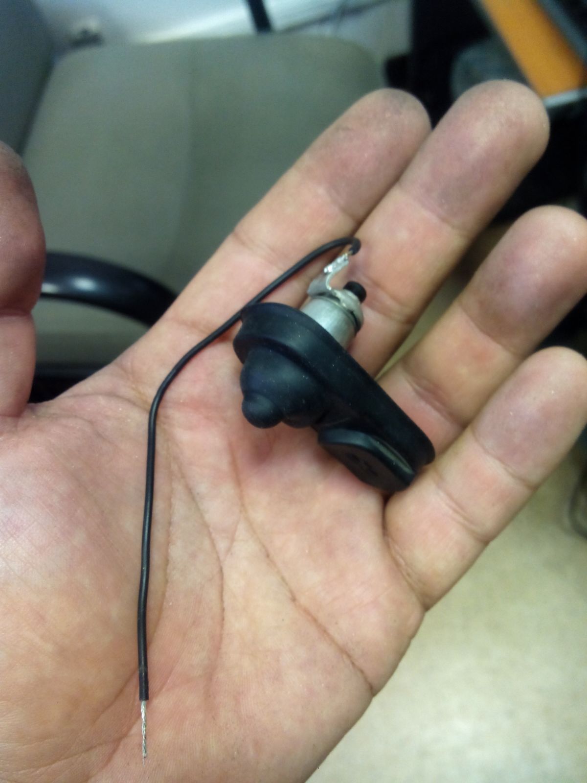

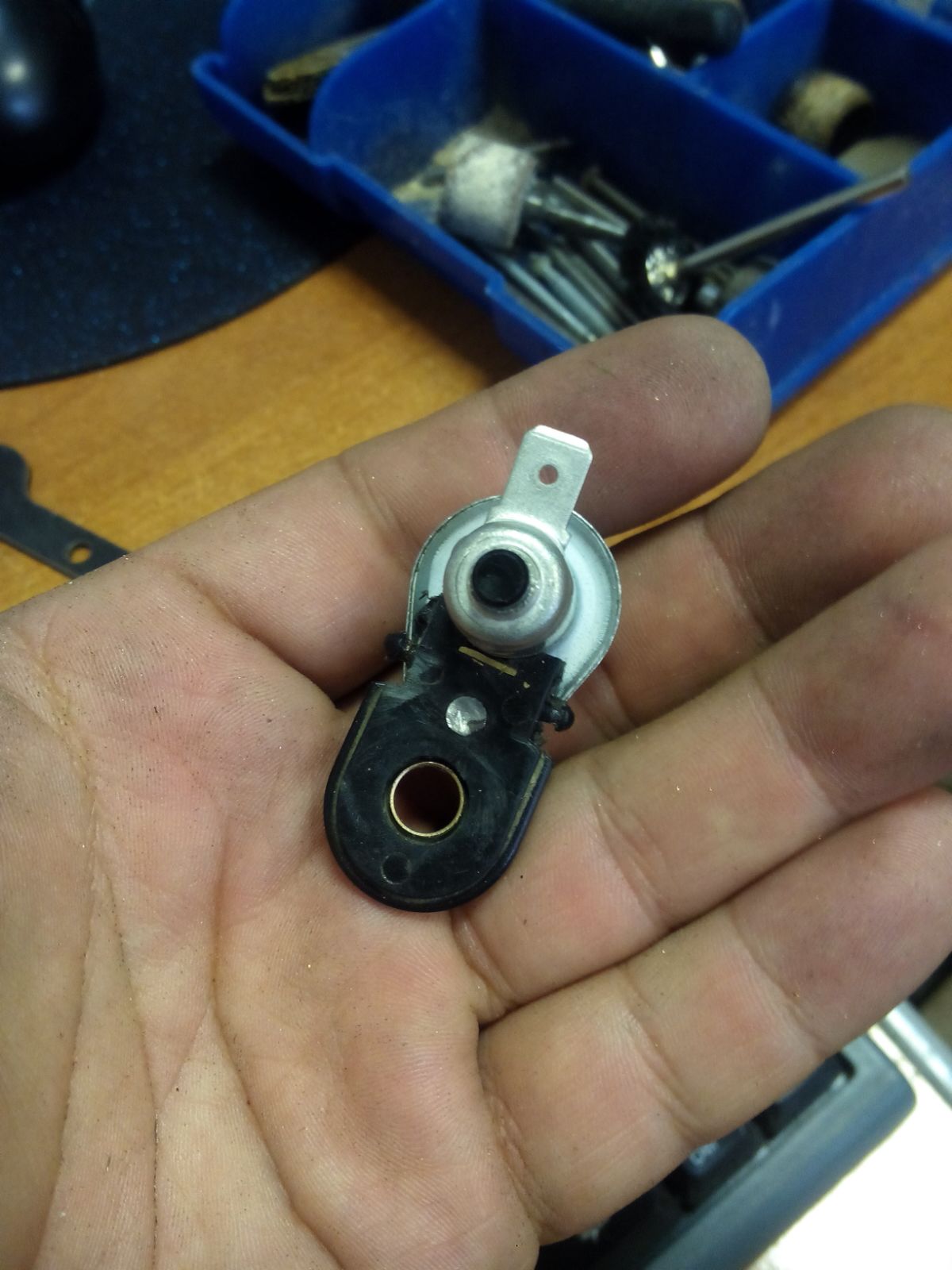

Тоже отгнил родной концевик задней двери, машина 98 года, пора бы уже и отгнить наверное:)) Но я нашел кой какой выход, "скрестил" российский "военный" концевик с родным:)) фотки прилагаются:
ВИДЕО:
  • 183.1 KB Просмотры: 831
  • 204.7 KB Просмотры: 1,149
  • 172.5 KB Просмотры: 880
  • 170.1 KB Просмотры: 961
  • 165.7 KB Просмотры: 810
  • 172.8 KB Просмотры: 902
  • 143.1 KB Просмотры: 847
