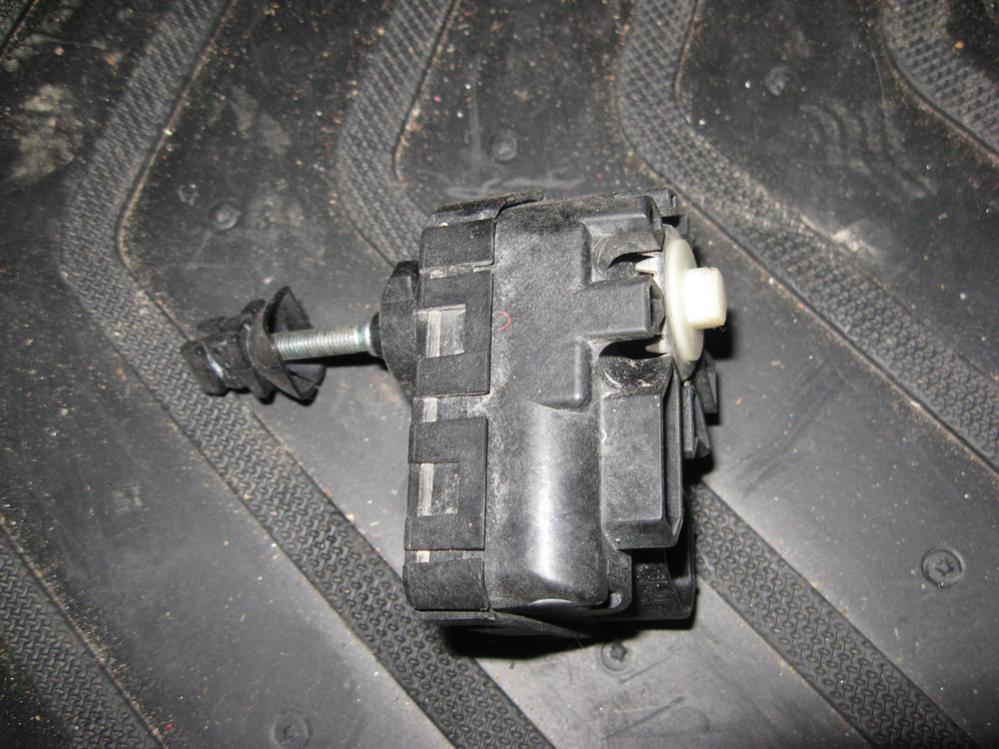

Да, правильно. Я так делал...
Выкручиваешь из новой фары винт, где должен стоять моторчик, а в его место вставляешь корректор и вкручиваешь его винт вместо старого. В корректоре тот же самый винт имеется, просто он еще и управляется моторчиком: накручивает буквально на себя фару, тем самым изменяя наклон ее отражателя (рефлектора). С задней стороны моторчика есть регулировочная гайка-шестерня: крутишь ее, винт вкручивается в фару. Немного вкрутил (ну примерно как и винт, который выкручивал - на столько же), а потом езжай на регулировку фар в сервис, чтоб на стенде выстроили нормально фары. Они этим же винтом и регулировать будут, а далее уж моторчик будет корректировать.
Моторчик не просто вставляется в фару, а еще защелкивается небольшим поворотом корпуса - увидишь на нем шлицы... Возможно, что сперва придется немного вин вкрутить, уж потом защелкнуть сможешь моторчик в корпусе фары, иначе винт будет упираться в рефлектор и не войдет в фару на нужную глубину. Сложного ничего нет...
На фото видно и ушко-защелку (слева на корпусе... их три там), и справа белую регулировочную шестеренку, и пластиковую клипсу на конце штока-винта - эта клипса в фаре стоит, в нее и вкручивается винт (постарайся ее не выдернуть из фары, чтоб потом не маяться с установкой обратно).

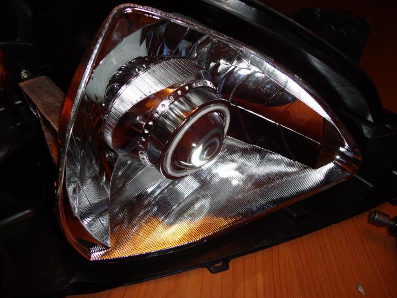

1) Скорее всего или выскочил из отражателя фары упор (пистон, клипса, втулка... как еще назвать) пластиковый, в который вкручивается этот винт. Можно попробовать вынуть лампочку и пошевелить пальцми внутри этот отражатель. Если есть люфт (болтается соответствующий край отражателя (рефлектора) фары, то скорее всего так и есть. Можно попробовать насадить его обратно. У меня так было, когда ксенон ставил...
Возможно просто выкрутили его слишком много, полностью выскочил. Надави пальцами изнутри и закрути винт обратно.
Вот тут видно эти желтоватые клипсы:
Это был вид отражателя сзади, вот этого:
2) Возможно, что просто резьба сбилась в том самом упоре. Но это маловероятно. Поможет только разборка фары с его заменой. Найти такой упор не реально, разве что на разборке вынуть из разбитой фары. Но где такую разборку найдешь? По секрету скажу: есть сейчас у меня колотая фара, могу и подкинуть ;)

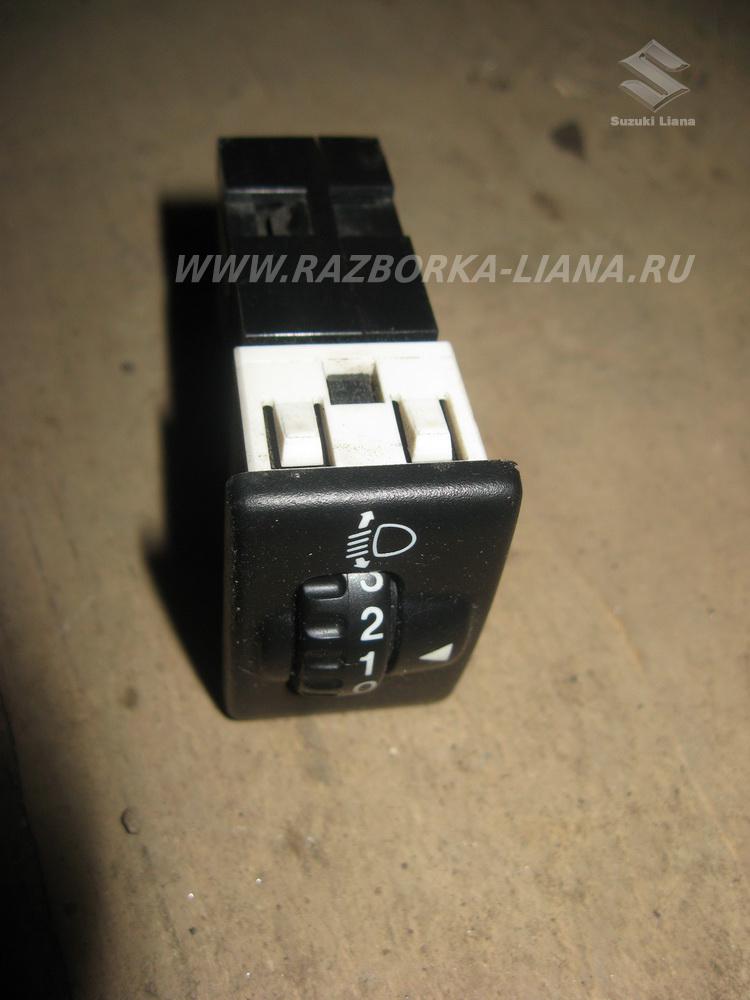

Отсюда вопрос ?? На моей новой Лиане стоят новые фары DEPO с корректором, но вот только работает он наоборот!! Крутишь колесико вниз, а фары поднимаются вверх :hilarious: Сначала подумал , что сервисмены их просто перепутали местами, но они вроде одинаковые!! фишку, тоже по другому не поставить ? У кого какие мысли ? И еще , как его правильно снять ? В корпусе поворачиваю, но вынуть что то мешает-- посильней потянуть или регулировочный винт выкручивать нужно ?
KASiK
26 Август 2008
8,877
5,203
Санкт-Петербург, Красное Село
Ответ: Корректор на передние фары.
А раньше как было? Может оно так и было? А может просто кнопка в торпеде вверх ногами перевернута? Вот его правильное положение (цифры не вверх ногами!):
Регулировочный винт надо полностью выкрутить, он же в пластиковую втулку в рефлекторе фары вкручивается, вот он (рефлектор) и не отдает вам корректор. Просто поверните его в фаре, чтоб он слегка освободился 9как бы болтаться начал), потом выкручивайте его регулировочный винт из фары до тех пор, пока полностью не выйдет из нее, тогда он и окажется у вас в руках.
