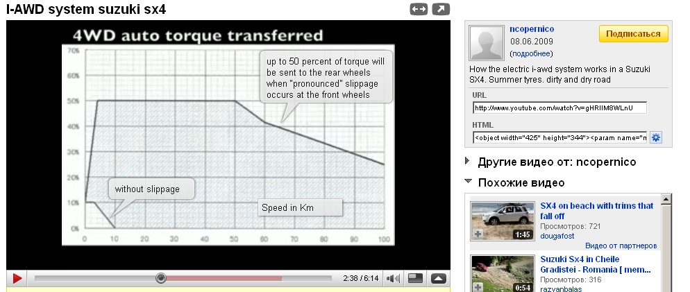

    На Сексе полный привод "по требованию", подключается при пробуксовке хотя бы одного переднего колеса, причем от скорости это не зависит (стоит электромагнитная муфта - многодисковое сцепление).... подключается очень мягко, т.к. многодисковое ;)
    В салоне стоит переключатель, переключать можно на ходу. У него 3 положения: 2WD - только передний привод, AUTO - автоматически подключаемый полный привод, LOCK - постоянный полный полный привод (муфта заблокирована) - переходит автоматом в режим AUTO при превышении скорости 60 км в час.....
    Электромагнитная муфта за счет изменения ширины импульса (ШИМ) может передавать на заднюю ось разный момент.....
    Процент передачи тяги на задние колеса в режиме AUTO в зависимости от скорости и сцепления с дорожным покрытием. На сухом покрытии без проскальзывания, в режиме AUTO при трогании с места все равно на задние колеса подается 10% мощности, спадающей до нуля при достижении скорости движения 10 км/ч.
    В сети и на других сайтах много расписано и даже есть видео про работу полного привода на Сексе (называется он i-AWD)
    Вот для примера
    http://www.youtube.com/watch?v=YTvlS6NOL4Y

    Разницы между Японцем и Венгром в реализации полного привода нет.... разница только в клиренсе (у Японцев он меньше)
