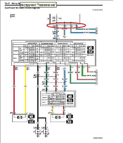

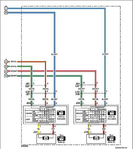

Есть АW-5. Теоретически проблем нет,а вот практически сняв обшивку двери есть только один разьем на блок с кнопками....Нужна хотябы схема этого блока кнопок или разводка на разьеме.

Вот схема. Вперед!
