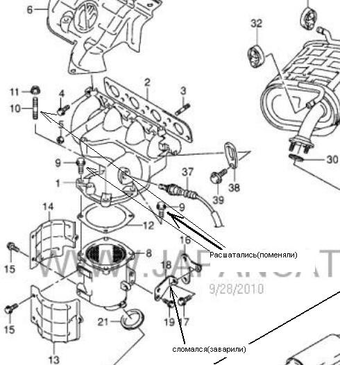

  18. markus87prl
    markus87prl
    31 мар 2010
    206
    Баллы:
    94
    Ответ: Гремит К10А
    Сломалось боковое крепление - Уголок,и болты расшатались,задолбались выкручивать,закипели)Грем прошел,все ок!
  19. Edw_WaR
    Edw_WaR
    9 апр 2006
    2.877
    Баллы:
    285
    ПодМосква
    Ответ: Гремит К10А
    Выхлопной или натяжитель?
  20. markus87prl
    markus87prl
    31 мар 2010
    206
    Баллы:
    94
    Ответ: Гремит К10А
    Выхлопной системы
  21. markus87prl
    markus87prl
    31 мар 2010
    206
    Баллы:
    94
    Ответ: Гремит К10А
    Ну в общем так.
