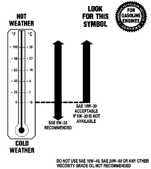

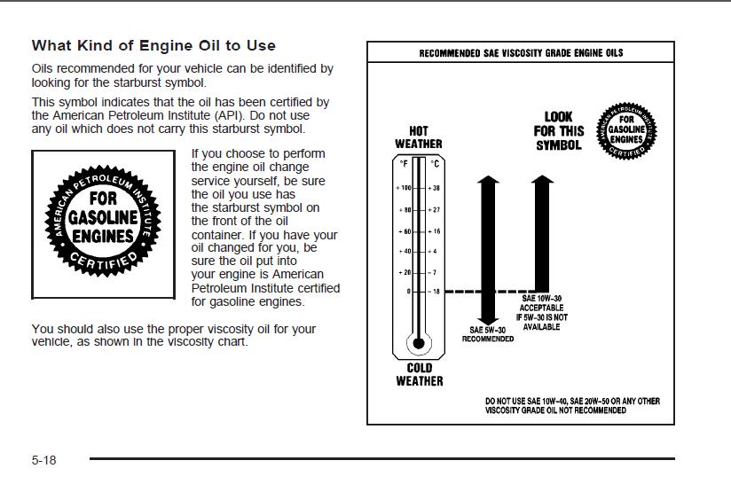

Повод для размышления
Из канадского мануала 2003 года для двигателя J20A
Написано не использовать нерекомендуемые вязкости, т.е. все кроме 5w30 и 10w30
Вы бы ещё наскальные записи откопали... Во-первых, 12 лет - это срок в развитии масел; во-вторых, данный мануал для предыдущей версии СГВ; в-третьих, на тот момент 0W20 существовало вообще?
А ничего, что речь идёт о двигателе J20A 2007 года?
Вы наверное не понимаете, что речь не в годе выпуска, а в модельном ряде. 2003 год - предыдущий модельный ряд, НСГВ начали выпускать с 2005 года. Силь-ву-пле.

с 2007 года тоже уже достаточно времени прошло. исследования, новые масла, новые технологии в производстве двигателей.
кроме того, я так понимаю, "канадские" рекомендации соответствуют той широкой климатической зоне, которая, в основном, находится чуть севернее, относительно нас.
кстати, многими уже подмечено, что на ранних двигателях J20A практически отсутствовала такая беда, как скорое залегание колец.
а в наших движках, для машин с 2005 года, это уже становится актуальным после 100 тыс км пробега. специалисты дали ответ: прецезионность и уменьшение тепловых зазоров в деталях цилиндро-поршневой группы, в частности зазоров в канавках колец. начали применять новые сплавы колец и поршней, которые меньше подвержены тепловым расширениям. видимо поэтому стала возможной рекомендация использования в новых двигателях менее вязких масел - зазоры умньшились.
ну и новомодное стремление к экологичности и энергосбережению...

да. интересно.
ILSAC GF-4 – с 2004 года отвечает API SМ
вот почему в копии "моего" мануала, которую я привел в 24 посте, указан максимальный класс SM. просто SN тогда еще не было.
