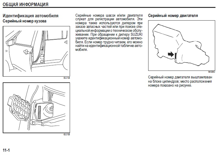

Собираюсь купить БУ Свифт. Но под лобовым стеклом нет VIN номера. Дырки для него есть. А самого номера нету.
Что делать? Должен ли он там быть? Какие трудности могут возникнуть?

У меня -нет. есть на стойке со стороны водительской двери. и под капотом,в левом углу,ближе к лобовому,под пластмассовой крышечкой.

Дырка в стекле наверно из-за того, что китайцы, которые сделали твое стекло не знали, что вин у нас под капотом.))) Только не у водительской, а у пассажирской двери заглушка.

Ответ: Покупка БУ Swift. Нет VIN номера под лобовым.
Все как на картинке, тольк вот ВИН насколько помню находится с другой стороны капота, под петлей капота на метале выбит
По идее он должен в этом месте быть. Дырочки в самой панели. Посмотреть его удобно только с улицы.
Че это за тачка у тебя на картинке ? Явно не свифт.
Порш навена.
Дырочки есть. Не сквозные, а ввиде углублений (3 года катаюсь,а тока ща заметил). Но вина все равно нет.
"в левом углу,ближе к лобовому,под пластмассовой крышечкой" - и имелось ввиду, гладя НА машину спереди.

Я просто беспокоюсь по поводу постановки ее на учет в ГАИ. Придерутся еще. Буду денег платить.
Ну ты тогда им в инструкцию к авто ткни, там все с картинками :)
