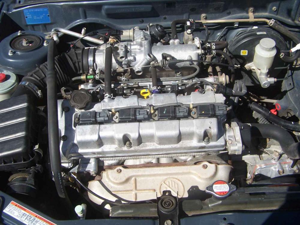

двигатель M18a от Aerio
ganstalikeme
8 Июль 2009
137
Белгород
swift 4x4 на палке
есть у Аэрио такой двигатель М18А так вот, кто может сказать можно ли его поставить вместо двигателя М13А, есть ли у них какие либо конструктивные особенности и отличия в плане крепления к кузову и к коробке. А также интересует есть ли отличия в косе проводки.
Кое где в интернете выскакивает информация что м18а это VVTI двигатель в то время как м13а простой.
Есть желание поставить себе вместо м13а вышеупомянутый м18а.
Буда благодарен любым сведениям.

Ответ: двигатель M18a от Aerio
Живьем не видал еще такой движок, но слышал, что М13 и М16 совместимы по креплениям и коробке, а М18 совместим только с J20. Думаю, что скорее всего частично проводку может понадобиться поменять, тем более если один ВэВэТэтый, а второй нет, ну и мозги, разумеется.

Аха. У меня такой стоит на моей. Aerio

Решил немного возрадить этот топик. Все гадали, думали, встанет или нет, сервис "Гаечка" взяли и поставили на Лиану двигатель m18a. При замене никаких масштабных проблем не возникло. (более подробно расписано в бортовике).
Спустя несколько тысяч километров начало пробуксовывать сцепление (как мне показалось). Срыв появлялся несколько раз за это время и происходил на 2-й передаче, где то на 3500 - 4000 об/мин. Но при этом на небольшой скорости втыкаю 4-ю (где то 1800 об/мин) и давлю тапку в пол - сцепка не подает намеков на пробуксовку.
Есть предположения, что не выдерживает родное сцепление.
Вы наверное скажете:"Поставь сцепку от 1,8", но все дело в том, что данный двигатель предназначен на АКПП.
Может быть кто знает, существует ли на наши коробки (4wd) более усиленное сцепление? Может быть от свифта спорт?
Буду благодарен любой информации.
