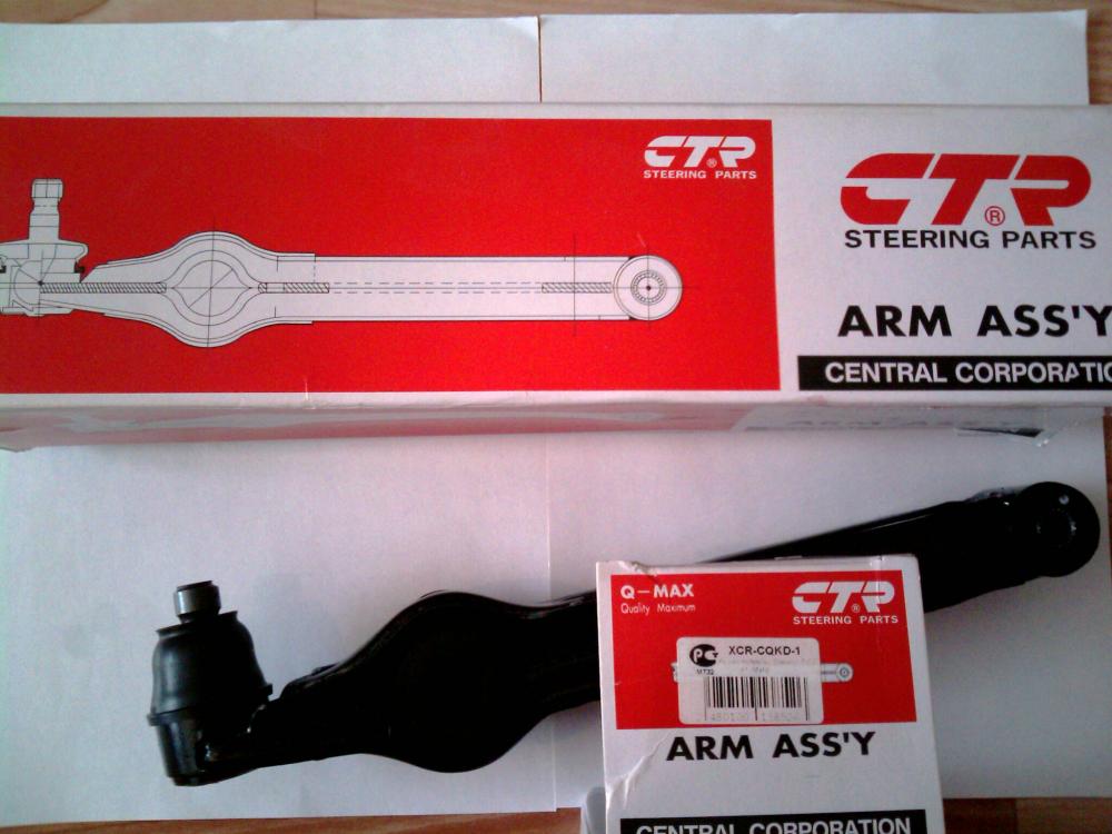

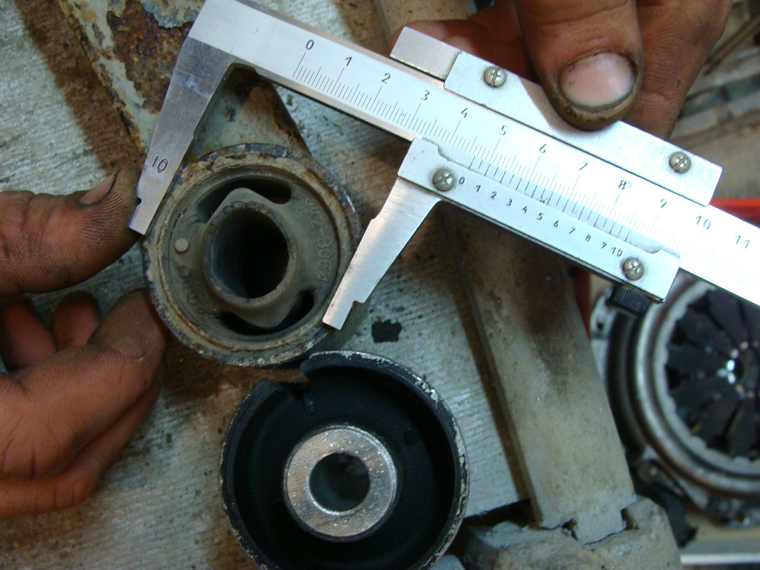

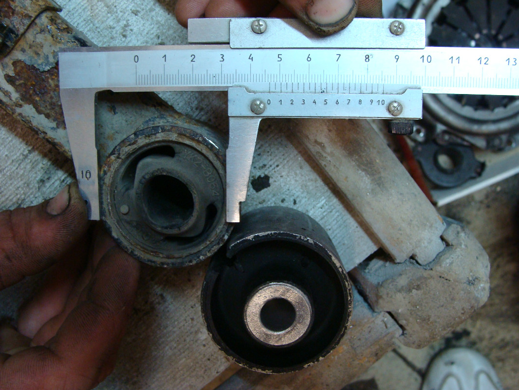

    А теперь приступим. В 20-х числах августа мной был произведен ремонт передней подвески и кое-чего по мелочам.
    Были приобретены и успешно заменены следующие детали:

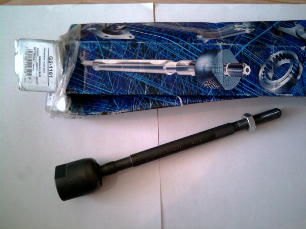

    Тяга рулевая Optimal G2-1161 - 550,00р.*2 шт.

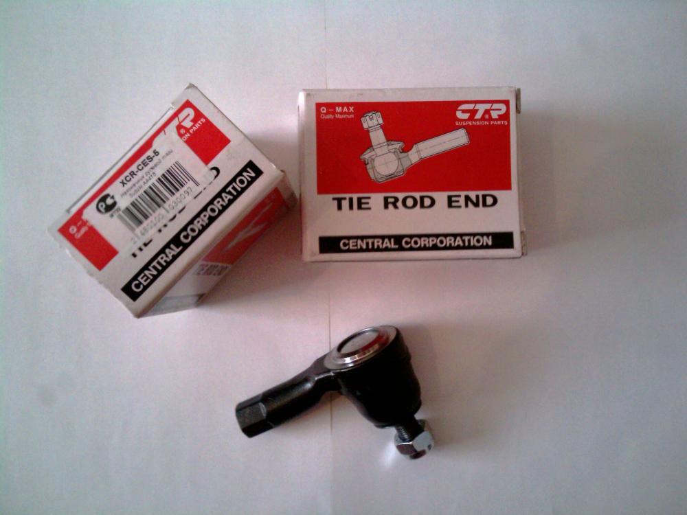

    Наконечник рулевой тяги CTR CES-5 - 280,00р.*2 шт.

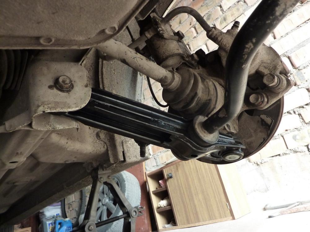

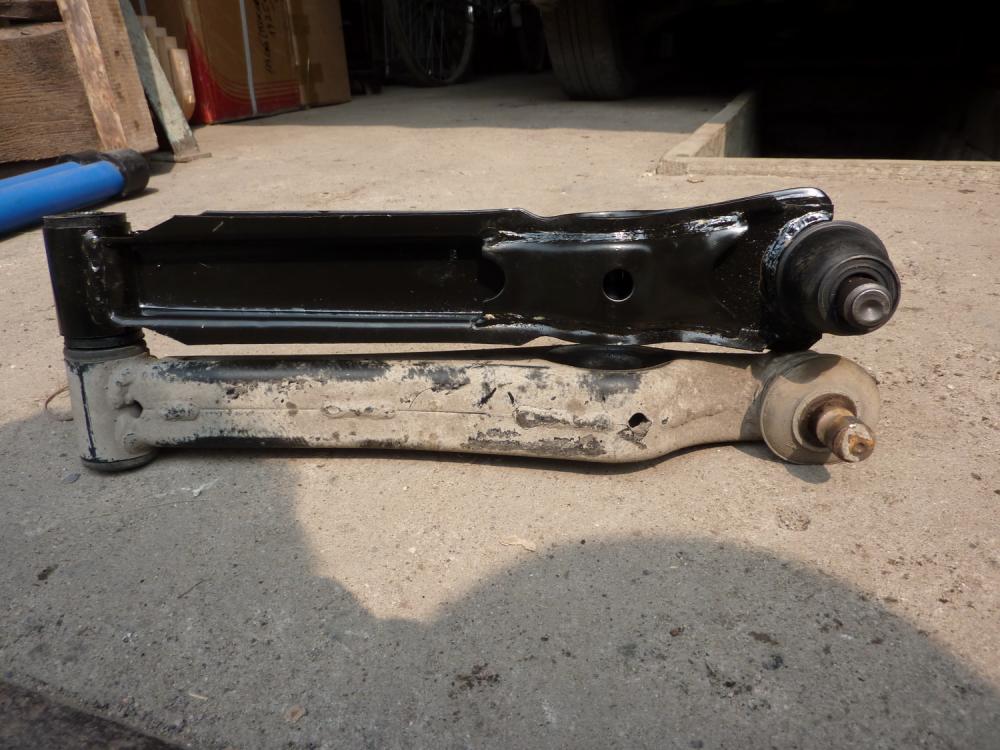

    Рычаг подвески CTR CQKD-1 - 700,00р.*2 шт.

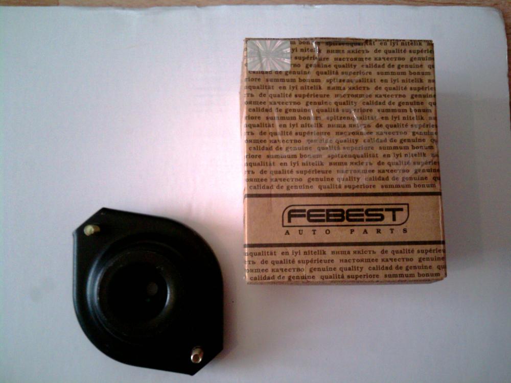

    Опора переднего амортизатора Febest SZSS-WGR - 620,00р.*2 шт.

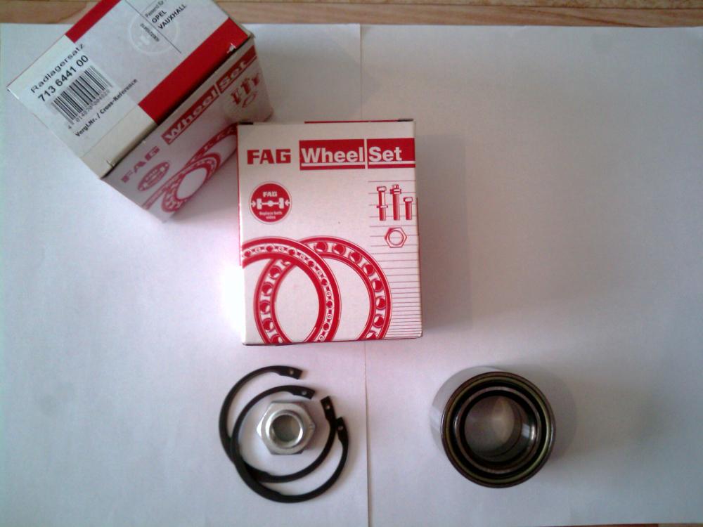

    Подшипник ступицы колеса (перед.) FAG 713644100 - 1100,00р.*2 шт.
    Подшипник ступицы колеса (зад.) Suzuki 46860-76G01 - 1 400,00р.

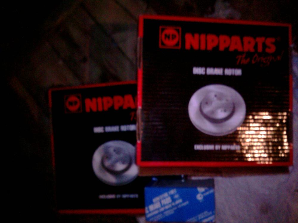

    Диск передний тормозной Nipparts J3308012 - 950,0р.*2 шт.

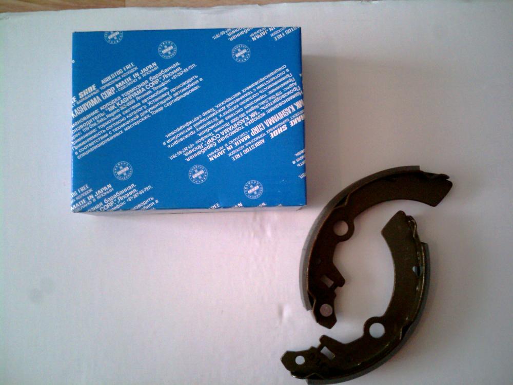

    Колодки тормозные (перед.) Kashiyama D9026 - 850,00р.
    Колодки тормозные барабанные (зад.) Kashiyama K9959 - 500,00р.

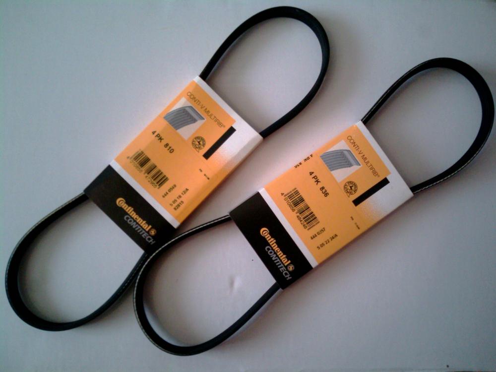

    Ремень поликлиновый водяного насоса/генератора Contitech 4PK836 -
    300,0р.
    Ремень поликлиновый компрессора кондиционера Contitech 4PK 810 - 300,0р.

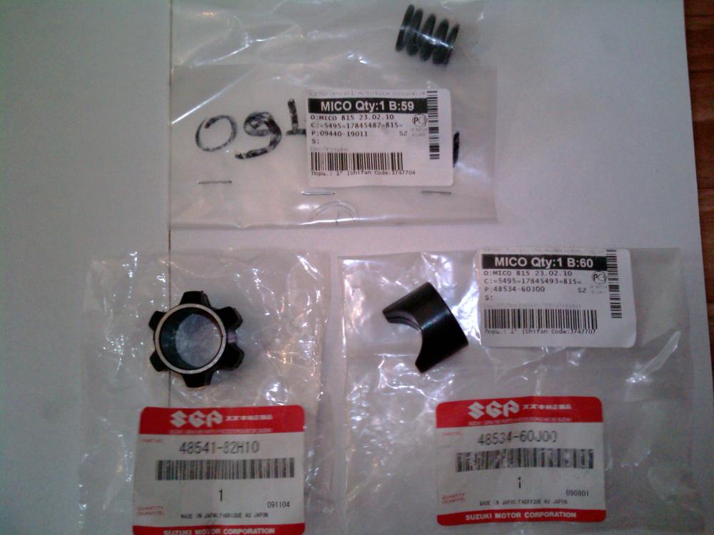

    Втулки вала рулевой рейки с пружиной Suzuki 48541-82H10, 48534-60J00, 09440-19011 - 400,0р., 300,0р., 50,0р.

    Все вышеперечисленный детали подошли и успешно заменены (включая передние ступичные подшипники от Опеля Агила и рычаги от Дэу Матиза, о которых долго спорили)!

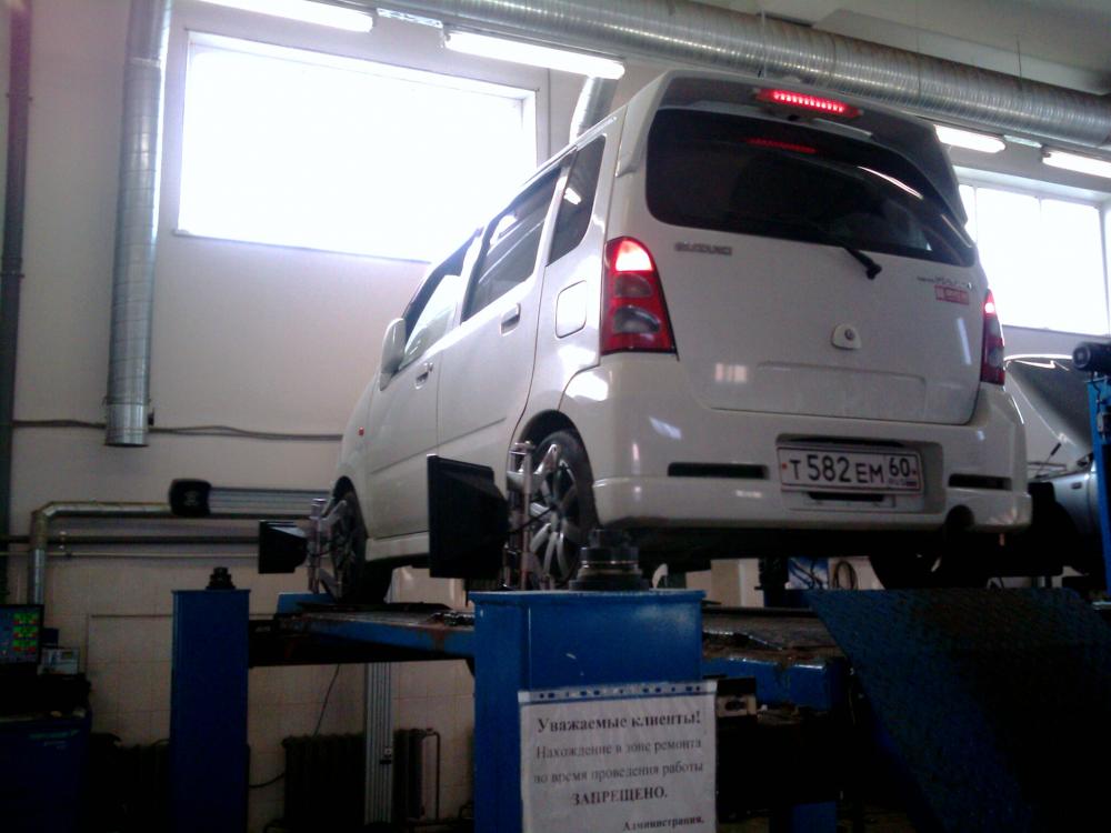

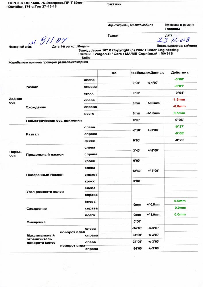

    Так же прилагаю нормы углов развала-схождения на SWR-Solio в 34-м кузове.

    Какой пробег у авто? Можно длину рычага в мм узнать? Сколько стоит подшипник в сервисе поменять?
  6. PrelovskiyAnton
    11 мар 2009
    252
    Наро-Фоминск
    Ответ: Владельцам MA34S читать ОБЯЗАТЕЛЬНО!!!
    Пробег на момент ремонта - 130000 км.
    Длина рычага Матиза - от центра (оси) саленблока, до центра шара (оси) ровно 28,5 см. (см. тему "совместимость рычагов Вагона, Матиза, Тико"). Перед установкой сам раз 10-ть измерил...
    Если сам демонтируешь переднюю ступицу/тормозной барабан и несешь на запресовку, то 300 и 100 руб. соответственно. Если полностью их работа, то 800-1100 и 600-800 руб. соответственно. Я снимал сам и отдавал в сервис.

    Опоры передних амортизаторов Febest SZSS-WGR на 4000 км. УМЕРЛИ!!! Рыдаю!
    Буду восстанавливать старые...

    Друзья, фирму фебест (FEBEST) лучше не брать.
    Подшипник ступицы рассыпался после 800 км пробега, по дороге из питера. ехал потел, но слава богу доехали.

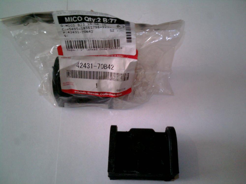

    Согласен! Резинки под серьги стабилизатора от ФЕБЕСТа оказались говном - пришлось пока поставить назад старые.

    48541-82H10 мне не подошло
    сузку вагон Р солио 2003г японец(((
