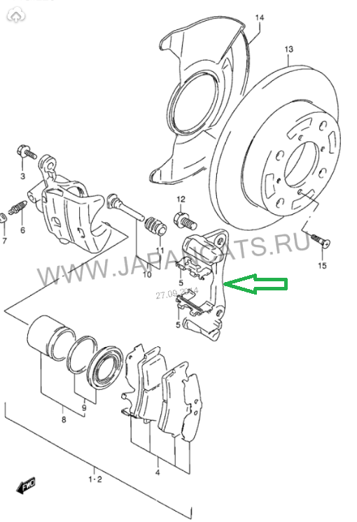

Друзья, подниму старую тему - гремят суппорта из-за выработки скобы суппорта (замена направляющих полностью проблему не решает, выработка на скобе слишком большая), машина Балено 1998г (рест) 4WD. Оригинальной скобы отдельно я не нашел, кто-то смог подобрать аналог? На схеме зеленой стрелкой отметил: upload_2018-4-28_13-56-48.png
