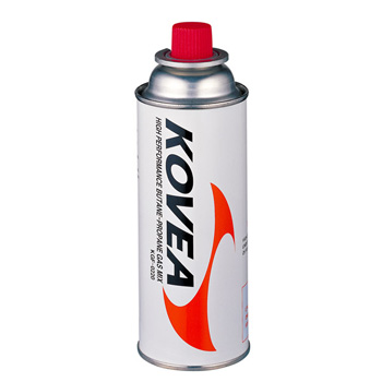

    "Аэрозольный" - это типа вот такой:

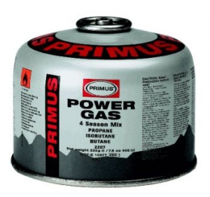

    Кому непонятно, о каком заправляемом баллоне идёт речь - вот он:
    Блондинкам сообщаю: все контактирующие детали - оцинкованная жесть, резина и латунь, поэтому заправка - абсолютно безопасное дело, если поблизости нет открытого огня.

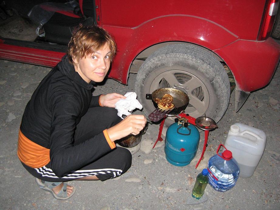

    Сезон закончился балоны в сарай убрал, как нибудь схожу сфоткаю. А пока вот нашел, из недавних походов. На фото 5 литровый балон с 2-х конфорочной горелкой.
    Ежик по достоинству оценил блины.:D

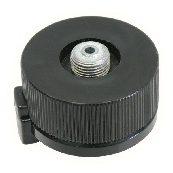

    У меня с газовой лампой шел такой переходник:
    Пользуюсь им и для горелки.
