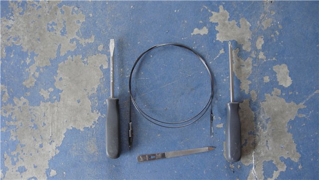

что вам необходимо прежде чем приступать к снятию зеркала:
- две отвертки
- напильник для ногтей с широкой головкой или что-то тупое и широкое, но тонкое...
- тросик металический (желательно гибкий)
- всю работу делать лучше в отлично светяшимся помещении, ибо в потеках не фига не видно. Можно использовать фонарик - но во рту:D, тк руки будут заняты.

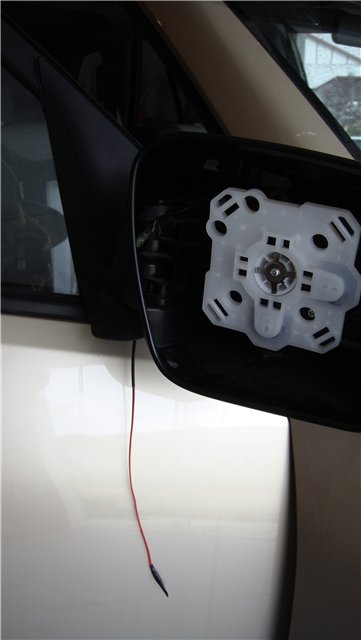

7. вставляем заранее приготовленный тросик в верхнюю трубку и ведем его в кожух, цепляем тросиком провод от поворотника и вытаскиваем его на ружу.
8. снимаем панельку с пищалкой - просто тянем ее к себе за верхний край.
9. высатскиваем разъем зеркала и отсоедениям его, также снимаем изоленту чтобы получить доступ к трубке и вставляем в трубку наш тросик.
10. Вытягиваем край проводов в салон тросиком

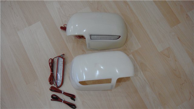

12. Встатвляем новый кожух с повортниками, начиная с низа и зашелкиваем его по периметру.Получаем вот это.

15. В конечном итоге получаем вот это:

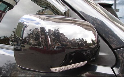

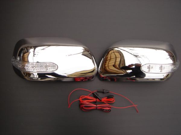

есть вот такие - последний комплект
думаю они получше выглядят, тк ничего крепить не надо, они на скотч приклеиваются, те просто одеваются поверх штатного зеркала.У меня такие стояли в хроме только, снял за 5 минут оба без проблем.
а еще можно вот такие брать - себе уже закал на белую:thumbsup:

хромированные - только при большой партии...... Все это штатные заменители штатных кожухов, поэтому 100% гарантия что встанут как родные:D
