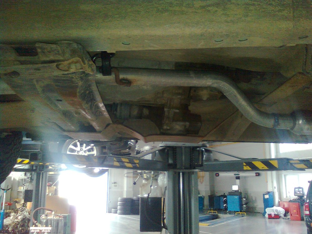

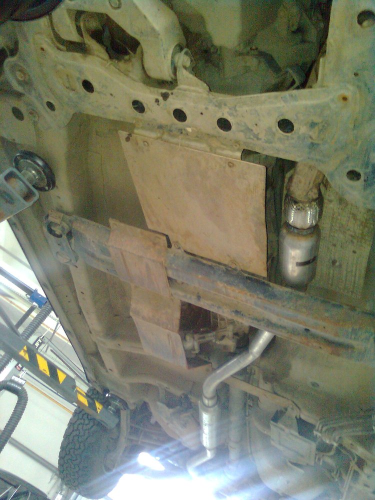

Я себе сам сделал вот такую
Лист железа, толщина 4 мм. Заказал погибку по моему эскизу, получилось очень дёшево и в эксплуатации показала себя очень надёжной и охренительно прочной.

Мне кажется ,что крепление защиты на жесткий кузов и подрезиненную поперечную балку технически не самое правильное решение в плане передачи вибрации от двигателя на кузов + 4мм железо это излишна много.;)
