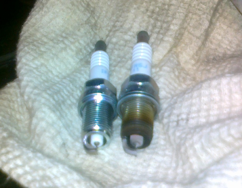

  15. AC
    AC
    29 июн 2010
    289
    Хабаровский край
    Ответ: Вибрация салона на new GV
    Поменял свечи. Мотор стал работать тише...шепчет :D
    Пока вибраций не замечаю. тьфу-тьфу-тьфу
    Свечи поставил такие же, как стояли - IFR5J11.
    Фото прилагается.
