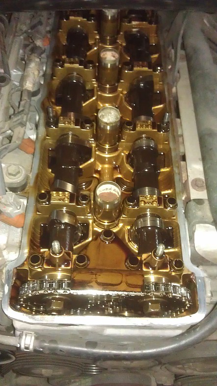

    На машине SGV 2003 AT c J20A под сброс газа начала постукивать цепь, пробег 100 т. км. Официальный дилер сказал что это вообще пипец какая распространенная проблема и на этих моторах такое сплошь и рядом на таком пробеге, хотя по форуму я все же вижу что обычно это уже после 150-200 т.км.
    Стук слышно на прогретой машине уже и просто не под сброс газа но не всегда, под сброс газа всегда раза три стукнет.
    Снял клапанную крышку визуально посмотреть на цепи в надежде что внешне можно будет определить хоть что то в их состоянии и отсюда думать что придется менять.
    Верхняя цепь стоит как мертвая, прокручивал не провисает и не дает слабины ни в каком положении.
    А вот нижнюю отверткой снизу поджимая видна слабина при легком нажатии.
    Не смог найти это и есть показатель растянутости цепи или усталости натяжителя или нет?

    У меня вот такой вид под клапанной:

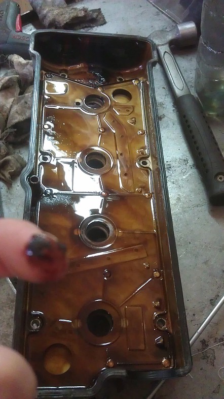

    Местами по краям нагар вот такой:
    Масло Toyota 5W30 SE нормальная не дешевая синтетика, решил её лить в витару с мыслями что мотор свеж еще, ниссаны у меня бегают на мобиле и не жужжат, а тут от большой любви и заботы не жалко заплатить за бренд. меняю по 10 тысяч.
    Несколько мотористов сказали что это вообще фигня слышно еле еле и до проблемы еще далеко, но я уж так случилось вынужден отложить покупку новой машины на годика 2 поэтому уж готов выложить эти 250 баксов на запчасти чтоб все было хорошо, учитывая что расход с этой проблемой (а других объективных не нашел) вырос до 15-16 литров, очень эта печалька меня расстраивает.

    Вы уверены в своем пробеге? Обычно звук начинает появляться,действительно,после 150 тык...
    Цепи на J20 обрывает после 200-250 тык даже без лишних звуков.
    Стучит (слышно несколько стуков подряд всегда под сброс газа на N или P,иногда стукнет и на ХХ) натяжитель12831-77E01 ,немного помогает ему успокоитель цепи м/насоса. Я когда снял лобовину покачал натяжитель и услышал именно тот знакомый звук.

    А на холодном как себя ведёт?
    Однозначно про пробег сказать нельзя, в наш канал из-за узости может попасть что нибудь и перекрыть нормальное течение масла, и вот тебе пожалуйста бряк цепи.
    В принципе для себя решил - износ цепей и натяжителей не факт! Возможно их менять вообще не обязательно (если есть лишние деньги - то гидронатяжитель желательно).
    Проверка и возможная чистка каналов масла - обязательна! Если не меняешь гидронатяжитель, то его тоже проверять и чистить.
    Если есть руки, место и немного времени (выходных хватает) то самому сделать вполне реально!

    В пробеге уверен.
    Вчера уже звонил продавцу у которого покупал 300 раз поблагодарил за машину:) и 10 раз переспросил действительно ли пробег родной. Уверял клялся что ни одного километра не скрутили, жена ездила и все дела. Сервисная в общем то подтверждает это.
    На холодную цокот слышен иногда, на прогретом на холостых без какой либо закономерности просто иногда стукнет пару раз и может замолчать. Пошел попробовал расширить способ лечения по фотографии еще и лечением по Ютюбу :) но на шумной улице сплошная какофония и на видео мотор звучит как мертвый дизель:) Вечером приеду в гараж там запишу киношедевр:)
    Ну раз диагноз пока не определен окончательно посоветуйте правильно ли я понимаю что раз возможен выход из строя натяжителя, у меня он кстати под номером 12831-77E02 видимо из-за рейстайлинга машины, то теоретически замена масла может (а может и нет) повлиять на эту ситуацию промыв мотор. Раз я визуально на крышке клапанной обнаружил нагар похожий на солидол с крупицами то может пока заменить масло (моё уже 8 т.км. отходило) хуже не будет, ну уж если ничего не измениться в течении пары сотен пробега то ничего мне не мешает слить это масло при замене цепей и его же снова залить (Понимаю что вроде как "экономия на спичках" но если по мелочи то масло все таки 65 баксов стоит).

    Список,вроде,правильный,только успокоителя верхней цепи - 12772-77E01 достаточно одного , прокладка металлическая под верхний натяжитель - 1 шт. 12835-77E00 у меня лежала в пакетике вместе с самим натяжителем. Я еще для спокойствия приобретал четыре колечка 11179-81402 и шесть штук 11188-85FA0 .
    Чистить мой 12831-77E02 толку уже небыло - плохо удерживал масло и не держал храповик.
