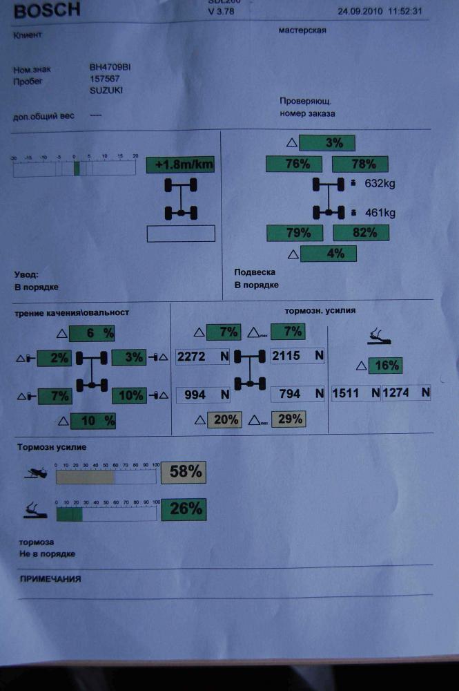

Я Яков Бывает здесь 26 Август 2006 65 3 0 Одесса 24 Сентябрь 2010 #1 Выполнил диагностику на стенде - получил результаты, а вот с что с ними делать как их оценить? Прошу ваших коментариев, советов. Вложения DSC_0001.jpg 66.2 KB Просмотры: 647

А АлексейОмск Местный 8 Январь 2010 295 31 0 52 омск Езжу на ... baleno 4wd 1,6 седан 24 Сентябрь 2010 #2 Ответ: Диагностика амортизаторов на стенде. Коментарии. Яков написал(а): Выполнил диагностику на стенде - получил результаты, а вот с что с ними делать как их оценить? Прошу ваших коментариев, советов. Нажмите для раскрытия... Ну все же написано. Подвеска в порядке, с тормозами разберись, скорее всего просто колодки поменять надо.

CULTUSkrasnodar Сузуковод со стажем 19 Апрель 2009 1,381 97 0 40 Краснодар Езжу на ... CULTUS WAGON GC21W G15A 1999г.в. Серебро 25 Сентябрь 2010 #3 Ответ: Диагностика амортизаторов на стенде. Коментарии. Яков написал(а): Выполнил диагностику на стенде - получил результаты, а вот с что с ними делать как их оценить? Прошу ваших коментариев, советов. Нажмите для раскрытия... Так а диагность=ы как прокомментировали?

Я Яков Бывает здесь 26 Август 2006 65 3 0 Одесса 4 Октябрь 2010 #4 Ответ: Диагностика амортизаторов на стенде. Коментарии. сказали надо регулировать тормоза, только, что конкретно?

CULTUSkrasnodar Сузуковод со стажем 19 Апрель 2009 1,381 97 0 40 Краснодар Езжу на ... CULTUS WAGON GC21W G15A 1999г.в. Серебро 4 Октябрь 2010 #5 Ответ: Диагностика амортизаторов на стенде. Коментарии. Яков написал(а): сказали надо регулировать тормоза, только, что конкретно? Нажмите для раскрытия... Поменять жидкость, прокачать посмотреть и по необходимости поменять колодки, больше там нечего делать...
