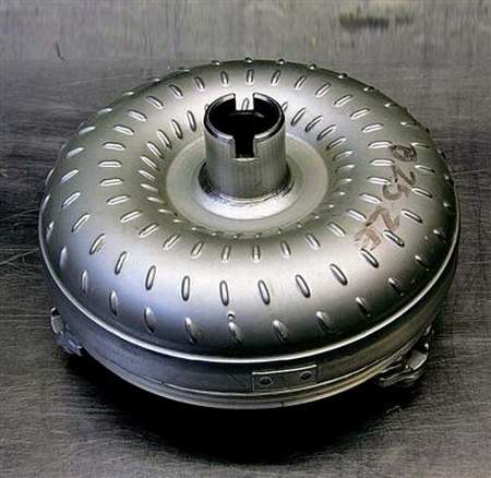

Прошу прощения, что долго не появлялся, был в командировке, Замена Двигателя прошла успешно, Завелся после трех прокачек. Компрессия во всех от 12,3 до 12,6. Осталось заправить кондей.... НО вот вылезла проблема, потекло масло с коробки передач....По телефону сказали "Мол снимать надо было с головой, скорее всего повредил сальник" ...
И действительно.....когда снимал, коробку...точнее не снимал а сдергивал-не додумался открутить с маховика какую-то часть(прошу прощения за незнание всех названий) коробки в виде плоской бочки.... от туда вытекло масло. На коробке были видны валы. так вот мастер объяснил, коробку ВООБЩЕ снимать не надо было, если бы открутил эту "бочку" с маховика....
Вот такой я горе мастер!!! Ну что ж учимся на своих ошибках...теперь стоит мой култусенок в гараже ждет моей з\п....
эта "плоская бочка" гидротрансформатор, в народе бублик, радуйся что масляный насос не повредил, сальник это копейки и лишний головняк.
это он только с виду такой неказистый, а внутри целая система

когда снимешь коробку, теперь то уже ученый, снимать вместе с трансом открутив от маховика, внимательно осмотри на предмет задиров, на всех частях что трутся, а также на валах, надеюсь что все нормально будет в смысле целости насоса, раз заводили и ничего не гремит уже хорошо. если течет не сильно можно прокатиться и послушать если все как до съёма ДВС, то просто радоваться жизни.
p.s. бублик вставлять аккуратно проворачивая сверху вниз держа коробку на боку так проще, когда сядет на место будет характерный звук будто ость уперлась в стенку,
он должен легко вращаться нигде не цепляя, если выработка от сальника большая, то можно чуть не допосадить на место чтоб резинка по новому месту работала.
Так же можно заполировать часть ту что в коробку входит, нулевкой от ржавчины. ну вот вроде и все.
