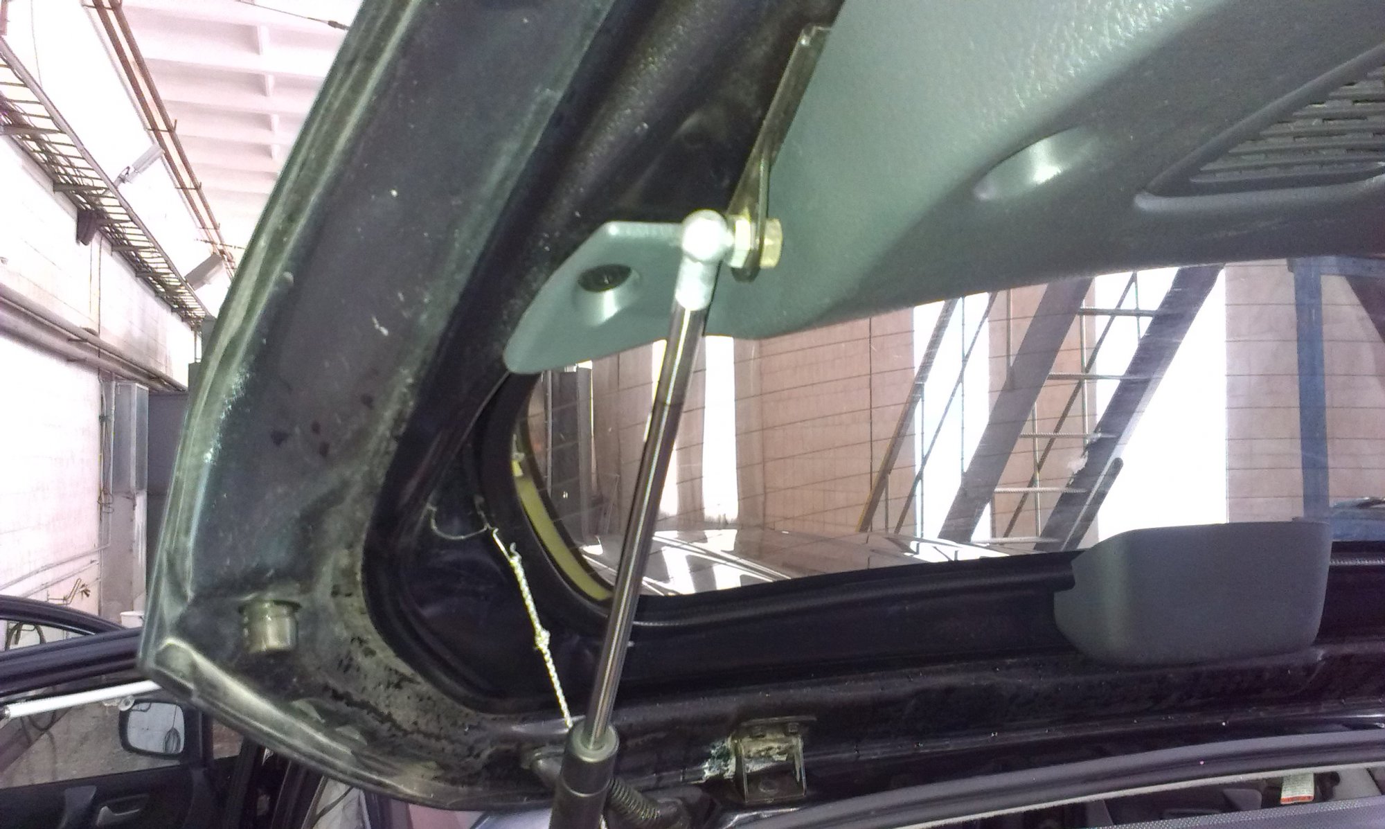

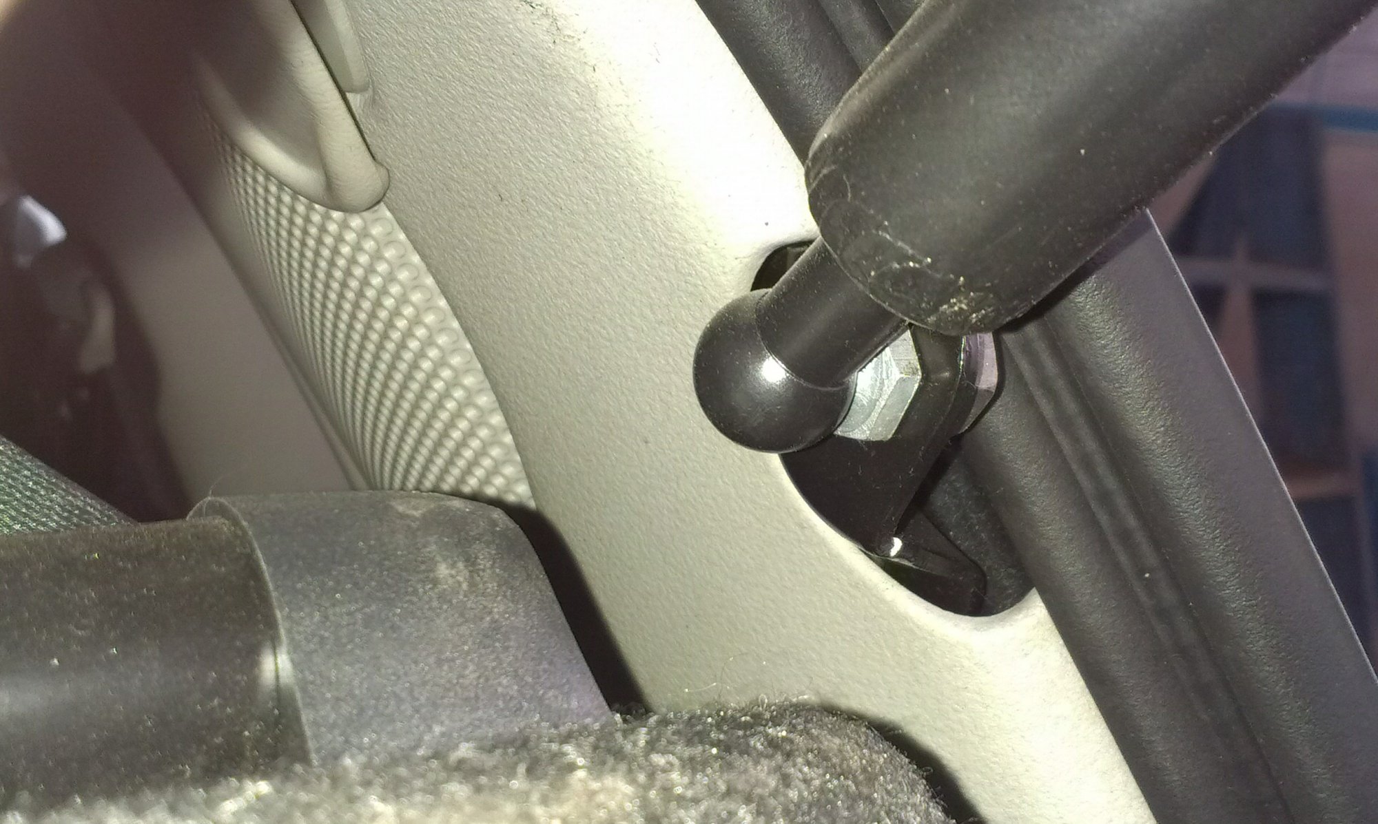

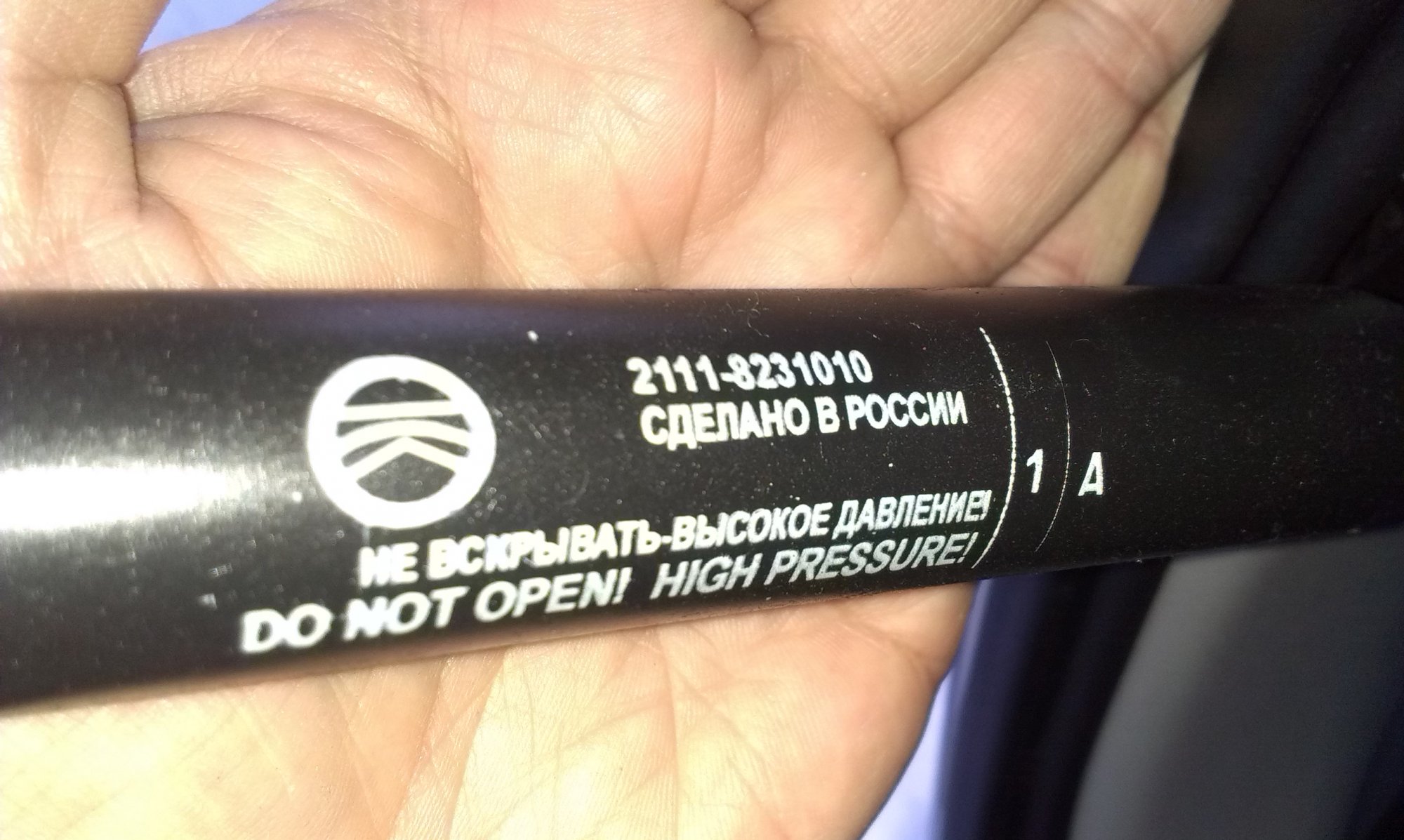

    Я поставил от ВАЗ 11 (Универсал) . Родные предложили за 4500пара. ВАЗоские обошлись 400р пара. Ни какой сварки, срезал болгаркой родные крепления, поставил короткие болты на 8мм и все. Работа заняла 30мин. Правда сосед по гаражу помогал, крышку держал, когда я устанавливал. Езжу 2й год, все супер.

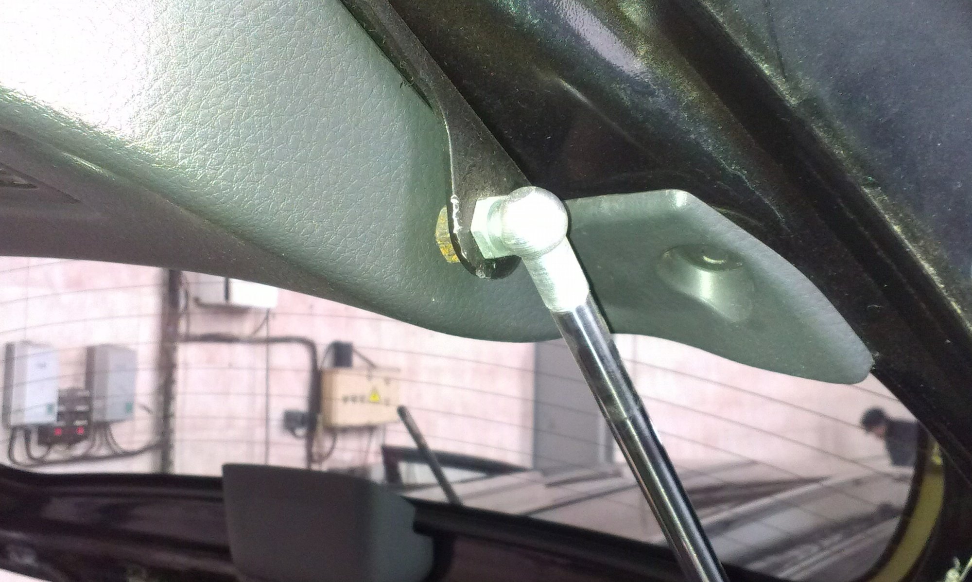

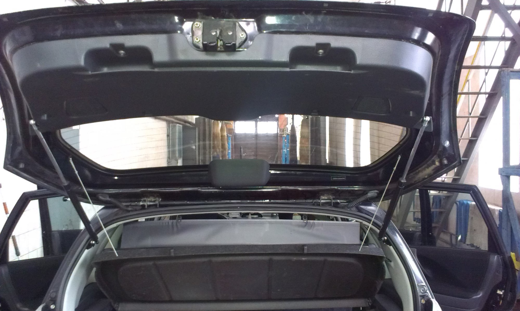

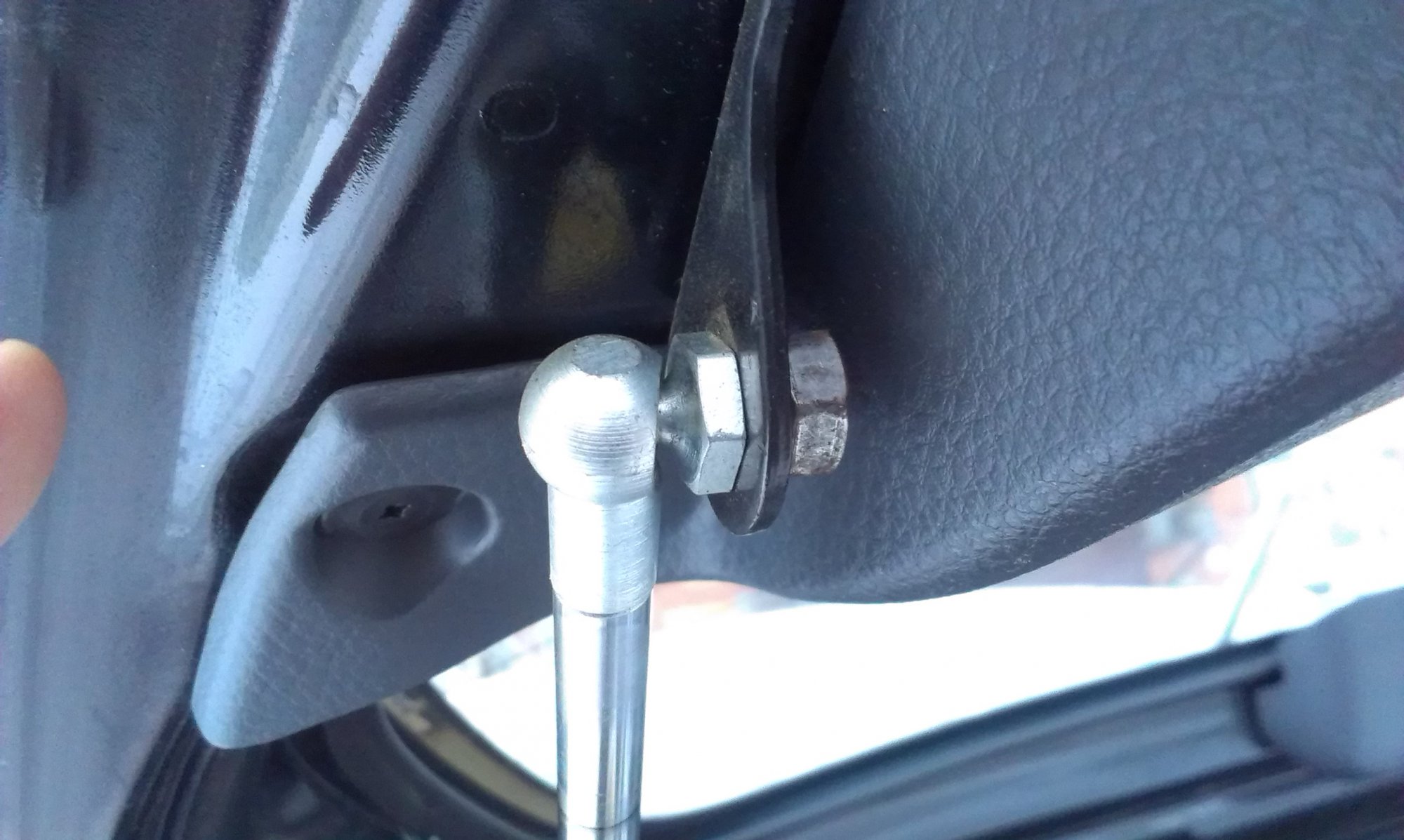

    IMAG0129.jpg IMAG0130.jpg IMAG0133.jpg IMAG0147.jpg IMAG0151.jpg IMAG0154.jpg IMAG0155.jpg
    Срезал болгаркой родные амортизаторы, рассверлил в кронштейнах отверствия 8мм, и установил амортизаторы с ВАЗ 2111.

  16. sanich72
    22 янв 2010
    4.202
    Московская область - Коломна
    Здорово !!Дверь стала выше подниматься ?
  17. galganow
    12 дек 2011
    Московская область - Подольск
    Сложно сказать. По моему так же как и с родными. Главный плюс, цена. Теперь можно хоть каждый год менять. Длина ВАЗовских точно такая же, но по моему ВАЗовские чуть по слабее.

  18. niral
    niral Опытный лиановод
    19 мар 2012
    3.836
    Вышний Волочек, Санкт Петербург
    Здорово! Я таким же макаром на ауди на капот переделывал упоры, а можно было резьбу перерезать под Вазовские, тогда бы гайки не было:)
  19. galganow
    12 дек 2011
    Да, так было бы идеально! Инструмента под рукой не было.
