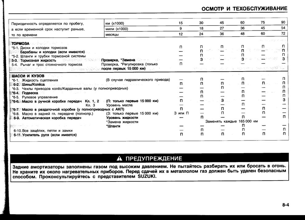

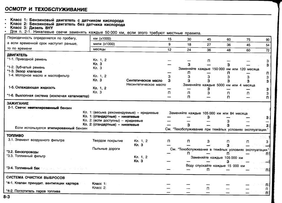

Вот засканировал странички из моей сервисной книжки и руководства на Лиану, где видно описание периодов ТО и что и когда проверять и менять надо. Интересно, но очень много различий есть, хотя все это к одной машине прилагалось и одним производителем написано.
По одной версии зазоры клапанов проверяются каждые 30 ткм, а по второй - вааще не проверяются. Думаю, вывод прежний: "не лезь, пока работает нормально".

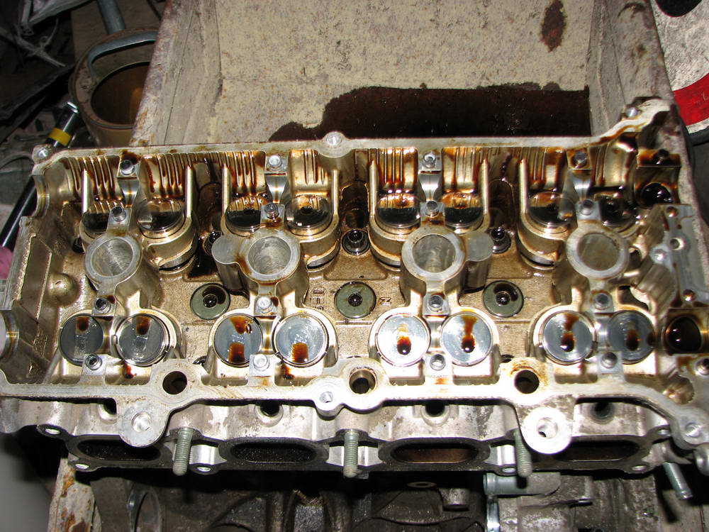

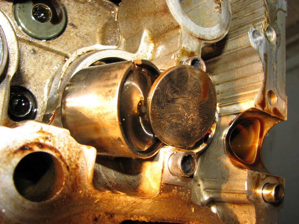

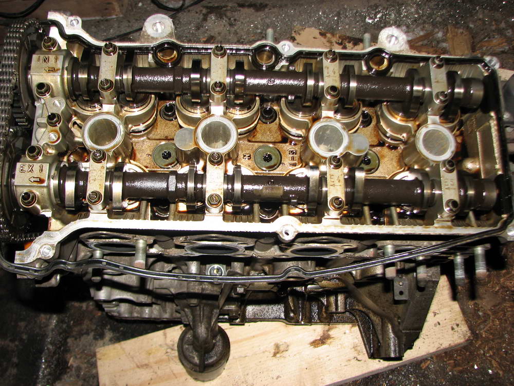

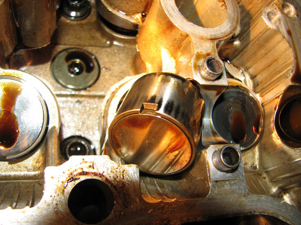

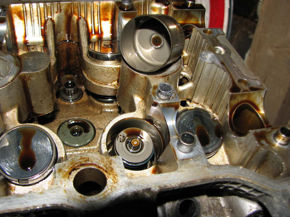

Вот, друзья, по трагической случайности мне пришлось разбирать свой движок (http://www.suzuki-club.ru/forum/showthread.php?p=448933#post448933). Вот теперь могу точно сказать, что в движке M16A стоят шайбы, а не гидрики: есть стаканчик, в который и вставляется шайба нужного размера. Вот фотки:

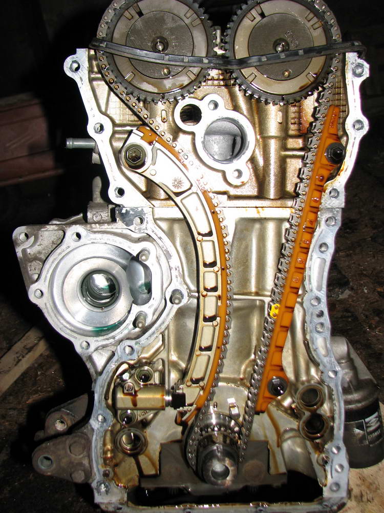

А вот цепь ГРМ:

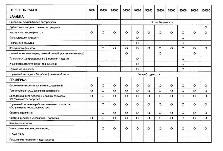

http://firedragon-liana.narod.ru/servicebook/servicebook.html
Про клапана все сказано.
Только вот у офицалов эта табличка несколько поменялась - мне ТО 105 было предложено сделать по карте ТО 120.
