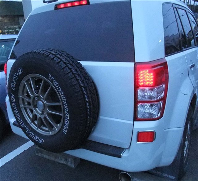

    перед тем как купить ЛЕД лампочки: габаритки, поворотники передние с изменяемым светом и задние стопы хочу задать вопрос сначала, чтобы самому не лазить лишний раз, может кто уже сталкивался:
    - если вынуть (перегоревшая) лампочку из габариток, поворотников (передних), задних стопов - будет ли высвечиваться какая инфо на спидомерте (инфо табло) или другой лампочка этого положения постоянно моргать как сумашедшая???
    На некоторых новых машинах, если вынуть лампочку то система не видя ее будет давать значок на инфодисплее о не исправности. Тк ЛЕД лампочки потребляют слишком маленькую силу, соответственно система не будет их видеть, что приведт к постоянным мораганиям соответственно надо будет вставлять резистор на эту лампу или ставить релюшку. Поэтому, снимать лишний раз задние фары не охота, тк уже сломал ножку клипсы и посадил ее на клей, может кто сталкивался с этим?
    Хочу вот такие взять, тк все хвалят их, и нет не одного отрицательного отклика по ним:
    - габариты
    http://www.v-leds.com/Interior-LED/DomeMap-LED/Blue-LED/V-LEDS-BLUE-4-M-SMT-2W-p7114826-1-2.html
    - поворотники
    http://www.v-leds.com/Exterior-LED/...ED/V-LEDS-TYPE-2-DUAL-COLOR-p7589718-1-2.html
    - стопы
    http://www.v-leds.com/Exterior-LED/Brake-Light-LED/Red-LED/V-LEDS-RED-V-STAR-M-SMT-p6472892-1-2.html
    вот как они выглядят в фарах на лексусе у товарища
    [​IMG]
