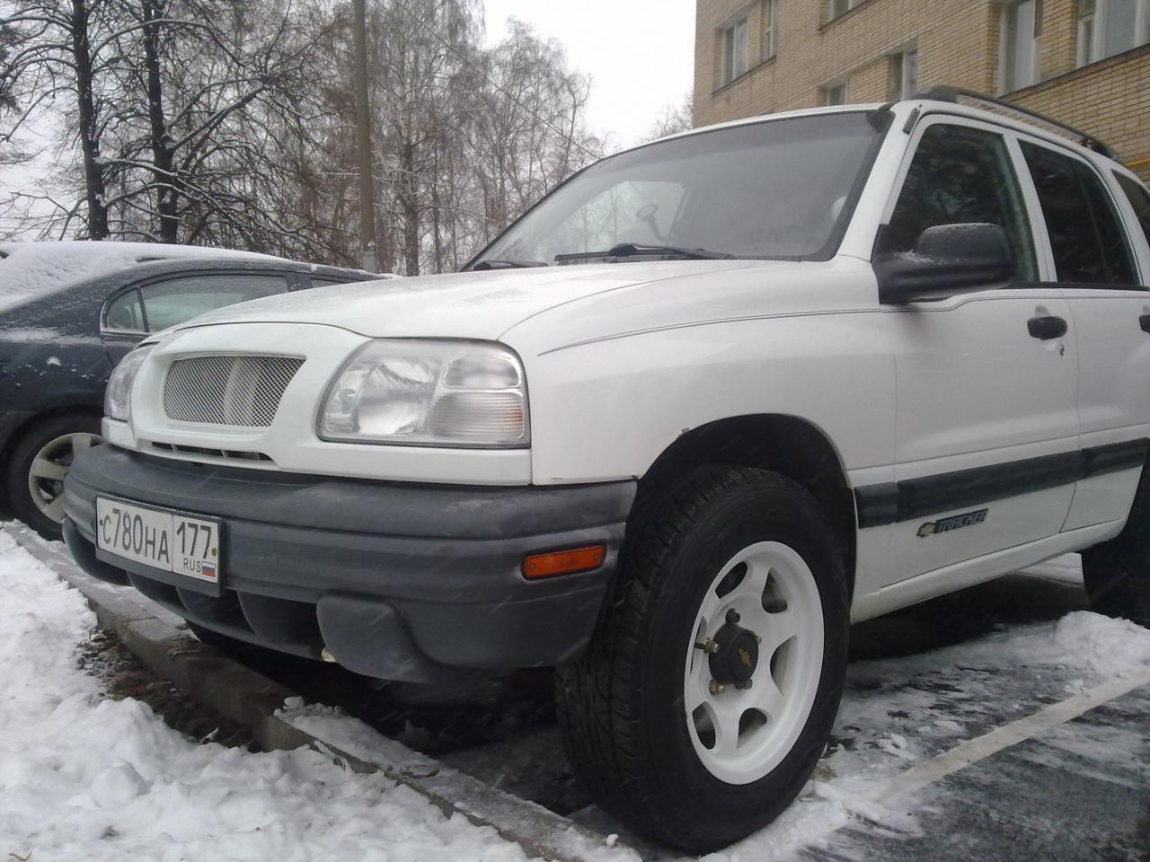

Поскольку из японского автопрома уважение испытываю только к Скайлайну и некоторым моделям Субару,безжалостно удалил Сузучий значок при замене янкисвета на европейский :D. 03012012282.jpg

Поскольку из японского автопрома уважение испытываю только к Скайлайну и некоторым моделям Субару,безжалостно удалил Сузучий значок при замене янкисвета на европейский :D. Посмотреть вложение 25505
Скажите плз. У мну тоже трекер , хочу поставить решетку и фары грандвитаровские. У вас решетка так подогноняли или капот тоже SGV?
Сузучьи фары , дорестайловая решетка (все брал от Depo) и "хвостики" (переходник с американской проводки на европейскую лампочку H4. Ну, еще шпаклевка (волосянка и финишная) и сетка взамен сузучьих перемычек на решетке - это все на авторынке ...
Я уже где-то выкладывал с номерами "хвостиков" и фотками изначальной щели . Если интересно , могу в понедельник поискать - дома комп накрылся , а на этом андроиде искать тяжеловато.
